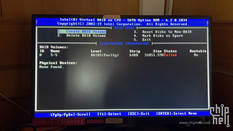

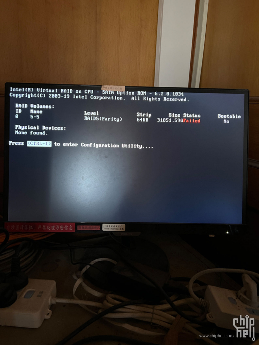

早上客户说服务器断电,重启后出现这个,原来是4个盘组成RAID5,总共30多G,现在能进系统,系统里直接显示4个30多G的盘符(正常下应该是只有一个盘),一个提示格式化,另外三个没提示,也打不开。上网查了下,超微在国内好像没技术电话的。有没有大佬来指点一下,万分感谢。

这是用了intel的raid,还是消费级不是企业级的。据说有私货,没法拿出来在raid卡上用。而且看情况raid信息都丢了(据说存在bios里,推测纽扣电池没电断电后掉数据了)。大概没救了,找专业的试试。(猜想:也有另一种可能只丢raid信息,重新建一个raid把盘加回去就能用,没用过intel的不清楚,不过试前请全盘备份)
挺好奇为啥用intel组raid,这不是坑人吗,还是当初就想省点小钱

阵列的盘没找到,所以坏了。
检查机箱内硬盘接线是否正确,SATA线全部换新试试。
发表于 2023-11-20 19:21 | 显示全部楼层
板载Intel的软阵列,目前阵列状态故障,提示找不到物理磁盘,板载RAID的SATA的盘基本都是冷盘,按道理SATA数据连接线应该不会有问题,难道是SATA的供电故障?

你bios里sata接口模式选的是Ahci还是raid,是不是选成ahci了

别折腾,直接恢复阵列基本不可能了。用数据恢复软件重组raid恢复数据相对省时省力

盘没连上,检查盘的数据线和电源线,加电盘体有没有启动的震动。怕的是盘坏掉。
raid信息都在,只要盘能正常启动,阵列自动校验一遍就没问题

先看看硬盘模式是不是设置的RAID,如果是AHCI先改回RAID

感谢各位的解答,问了几波人都弄不了,今天在网上找到了这个。读出来了,正在拷数据。
