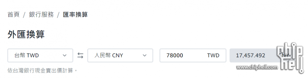

发表于 2023-11-21 19:10 | 显示全部楼层
台币价格请自觉除以5
