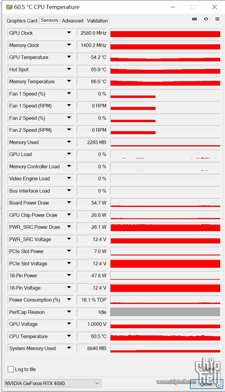

4080,待机GPU时钟一直2580频率,这个频率不是自动睿频的吗,好像待机温度也跟着很高,我需要任何设置吗
之前用A卡,待机时这个频率很低,需要显卡工作时才提高利用率
发表于 2023-11-21 20:18 | 显示全部楼层
把刷新率拉到60Hz试试
发表于 2023-11-21 20:20 | 显示全部楼层
显卡电源管理模式选成高性能了把
 楼主| 发表于 2023-11-21 20:20 | 显示全部楼层
Kendao09z 发表于 2023-11-21 20:18
把刷新率拉到60Hz试试
高刷的事?调到60 显示器不是白买了吗

 楼主| 发表于 2023-11-21 20:26 | 显示全部楼层
bigeblis 发表于 2023-11-21 20:21
不正常,看下是不是有啥玩意在占用显卡
我的4090/3090带着四台显示器,两台2K60Hz一台4K120Hz一台4K60Hz, ...
所有窗口都关闭也是这个频率
电源计划改成自动而不是高性能
还不行那就是驱动抽风,或者有什么程序阻止了运行模式变动
发表于 2023-11-21 20:33 | 显示全部楼层
恢复下电源管理和驱动设置
后台没程序我也就占800M显存
发表于 2023-11-21 20:40 | 显示全部楼层
4090,带两台显示器,4K120,2K144,看小说时候,打开GPUZ,看了下也就是210M时钟,30W不到功耗,我是WIN10。打开浏览器,刷新网页,时钟会升高,但是很快会降到210
 楼主| 发表于 2023-11-21 20:44 | 显示全部楼层
joyeehappy 发表于 2023-11-21 20:40
4090,带两台显示器,4K120,2K144,看小说时候,打开GPUZ,看了下也就是210M时钟,30W不到功耗,我是WIN10。 ...
我现在始终2580 没变过
发表于 2023-11-21 20:51 | 显示全部楼层
我是3080ti 带一个4k60sdr+一个4k120hdr 功耗在30w
后来把4k60sdr 插到了cpu里的集成显卡上 功耗降到了24w
你有没有可能显卡控制面板里设置了一直高性能模式?你还原到默认后 要重启才能生效
 楼主| 发表于 2023-11-21 21:01 | 显示全部楼层
驱动不保留设置 重新安装一次,好像好了。
发表于 2023-11-21 21:03 | 显示全部楼层
你说了是以前用A卡?是不是换了N卡后就重装系统?如果不是,那有没有用过DDU清除显卡驱动工具软件?如果没用过,那试试用看看呗
 楼主| 发表于 2023-11-21 21:05 | 显示全部楼层
牧清云 发表于 2023-11-21 21:03
你说了是以前用A卡?是不是换了N卡后就重装系统?如果不是,那有没有用过DDU清除显卡驱动工具软件?如果没 ...
没装系统,刚刚把A卡驱动卸载,把N卡也卸载 重新装了一次,现在自动睿频了。

n卡待机频率高,功耗高一般是电源设置成高性能了,高性能就是一直跑在最大频率,风扇不会停了,高性能频率一直是2580,风扇保持1000转,待机大概55w左右,你电源选项里改为平衡
发表于 2023-11-22 10:31 | 显示全部楼层
4080待机一般在10W—20W,电压在0.925—0.940,NV面板里开启高性能模式,那会锁定0.950,待机40W

 楼主| 发表于 2023-11-22 13:12 | 显示全部楼层
驱动重新打了一次,现在可以睿频了。频率比默认低 怀疑是电源差点意思,是2021年的750w的电源带的4080 .明天试试新电源吧。
