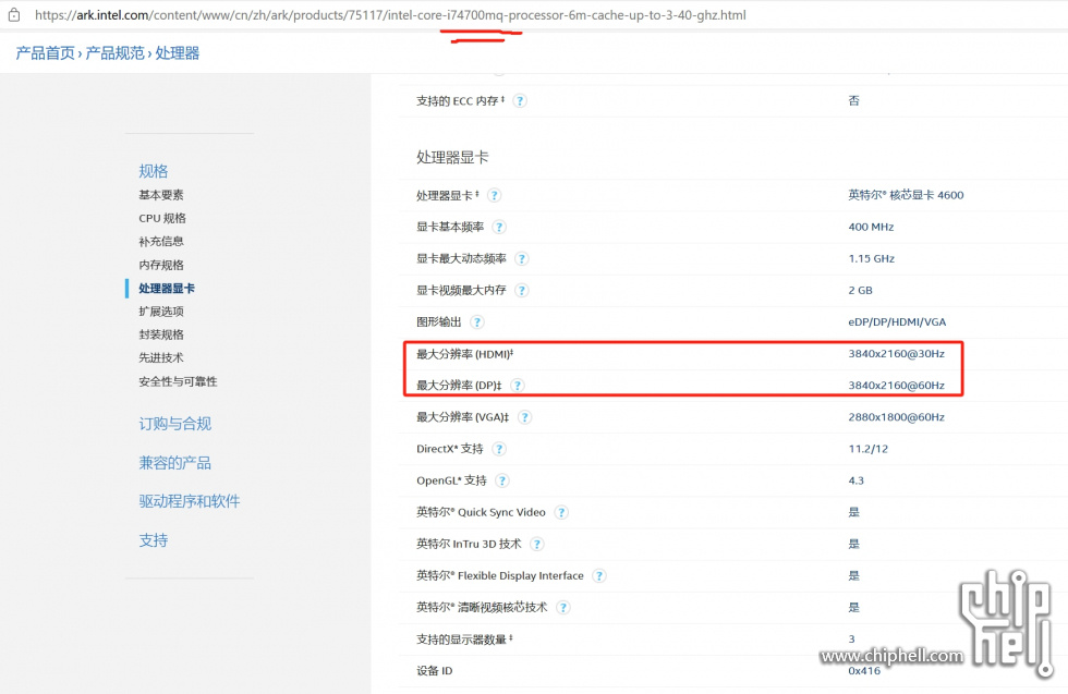

13年买的神舟 蓝天公模笔记本 cpu是4700mq 核显是hd4600   连接hdmi时输出还是核显,不开游戏独显不工作
电脑现在还够用,想外接个好点的显示器提升体验,笔记本只有个hdmi和vga口,肯定用hdmi口。
非一线厂家hdmi这类参数都标注不清楚,现在官网已经查不到这个机子了。怎么判断机子的hdmi支持最大显示器规格呢,比如1080p 144 165Hz,4k 60Hz之类的  ?
发表于 2023-11-22 09:17 | 显示全部楼层
老蓝天应该很少有独显输出的,既然是走核显,那么去查intel ark即可
如图所示,玩玩1080P或者2K高刷吧,4K只能30hz,就别想着用了
发表于 2023-11-22 09:18 | 显示全部楼层
就是hdmi1.4
4k@30hz  或者3440*1440@50hz
 楼主| 发表于 2023-11-22 09:32 | 显示全部楼层
如图所示,玩玩1080P或者2K高刷吧,4K ...
我看近期新款有些核显支持高规格但是接口不支持高规格,我的 会不会出现这种情况。另外1080p支持的最高刷新率怎么查

发表于 2023-11-22 09:54 | 显示全部楼层
ghj 发表于 2023-11-22 09:32
我看近期新款有些核显支持高规格但是接口不支持高规格,我的 会不会出现这种情况。另外1080p支持的最高刷 ...
道理上讲HDMI 1.4应该可以最高1080P跑120hz,没必要一定追求144吧

 楼主| 发表于 2023-11-22 11:00 | 显示全部楼层
Ownab 发表于 2023-11-22 10:20
那个年代的机器, 无论独显还是核显  hdmi一定是1.4  不会有意外
有没有可能是更低的版本。1.2 1.0 之类的。
另外1.4  1080p 和2k支持的最高刷新率怎么看呢
我查了下有些地方说hdmi 1.4 1080p 最高支持144 有些说最高120 为啥有不同呢
发表于 2023-11-22 11:05 | 显示全部楼层
rgb444
8bit 144 10bit 120

发表于 2023-11-22 11:10 | 显示全部楼层
跟输出颜色格式有关,用RGB模式的话颜色还原相对更准确,占用带宽高
而用压缩部分色彩的YCbCr444甚至422,需求的带宽低一些,刷新率自然也就高一些
