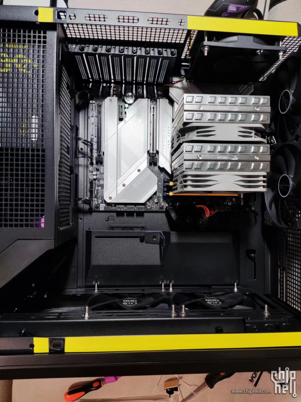

风冷P60T性能版,4个ROG便宜风扇,1把台达AFB工业扇(可能是假的,但是声音很小)
机箱乘风MX600,一个字通透

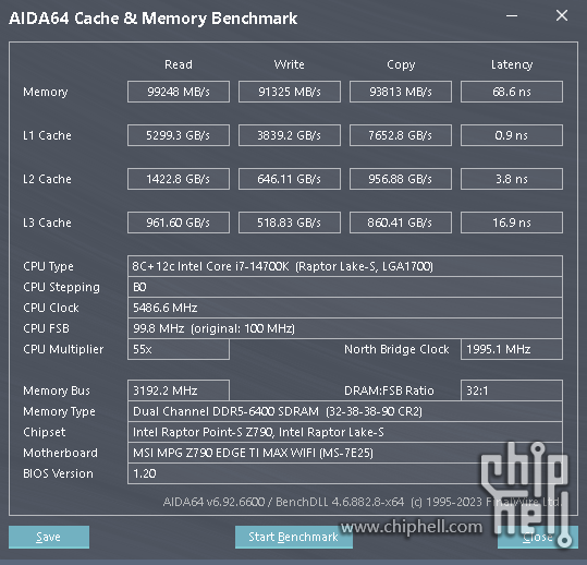

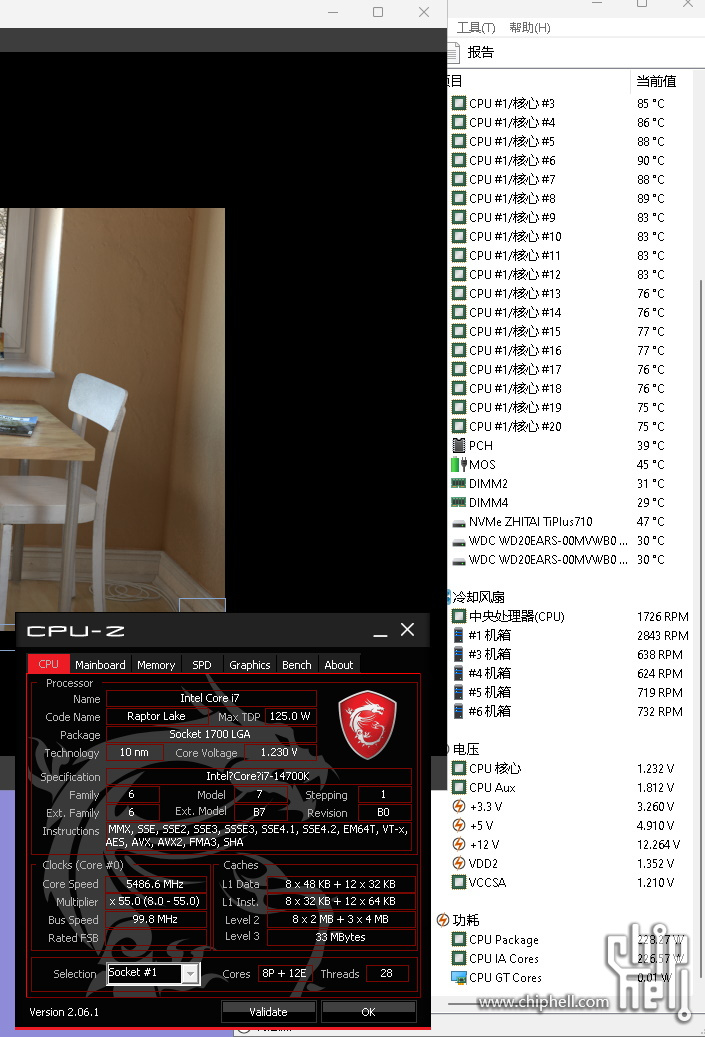

默认情况下,AIDA烤鸡3秒就要高温提示,温度99+,于是在我翻了无数大佬视频和文字后,看到复杂的调节过程简直无法理解,决定使用简单粗暴又有效的CPU Lite load,默认是mode9,我改到Mode3配合内存XMP1 6400,温度85上下,用着没问题,只是R23会出错退出,改成Mode4就全过了,温度90 附近,BIOS无其他设置。这段也就是仅有的“技术环节”了,无奈没有大佬给我抄作业。

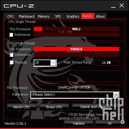

R23,多36188,单2155,cpu温度85附近,中途打开几个程序,这个分数应该略略偏低
7z ,88% ,231Gips, 203Gips
WinRAR,多54644,单3351
Inte ETU,11999 Marks,12k也有几次
cpu-z,多15042,单900.2
CPU功耗,最低2.51W,最高211W

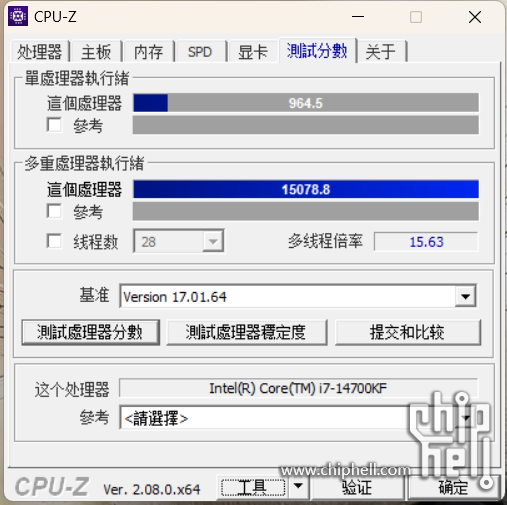

发表于 2023-11-22 20:25 | 显示全部楼层
从4700K-6700K-9900K-5950X-5800X3D-14700KF   整整10年了 第一次摸到雕
