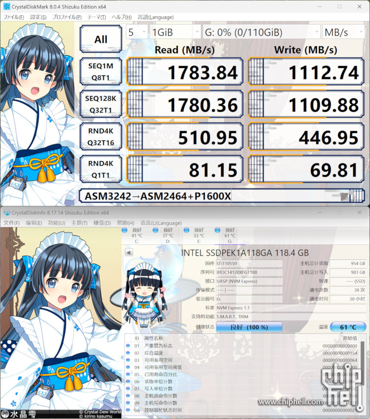

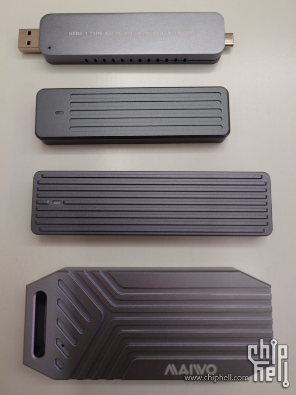

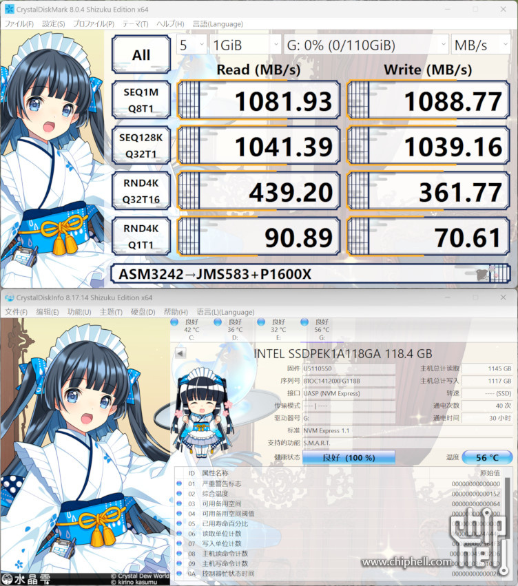

huihuige 发表于 2023-11-24 10:31
这不上个20G或者USB4的盒子,4K嗷嗷的
1600X的功耗可不小
在我这测试他是最大的
写错,ASM2462应为ASM2364
从上到下分别是JMS583、ASM2364、RTL9220、ASM2464
由于目前市售仅有USB 20Gbps的扩展卡,我还没有USB 40Gbps的测试环境,所有盒子都统一在ASM3242的扩展卡接口上测试。所有盒子均不使用导热垫直接插入P1600X,均在电脑关机状态下冷盘插进扩展卡,开机启动完毕后立即运行CDM测试,测试结束后立即截图,所有盒子测试开始时的CDI硬盘温度均显示在40度左右,测试条件可以认为基本一致。
结果可以看出,4K成绩20Gbps芯片相比10Gbps的JMS583根本拉不开差距,甚至JMS583还是4K读取最快的,还能直插使用基本可以作为U盘替代品,装上导热垫后的温度可以参考22楼,在从空盘至全盘即将写满时的硬盘温度为49度,此时硬盘盒手感较热但不烫手可以接受,全盘写满也不过热降频不掉速。而RTL9220总体性能最好的同时温度还是最低的,综合来说是最强的,只可惜目前没有这芯片的直插硬盘盒。

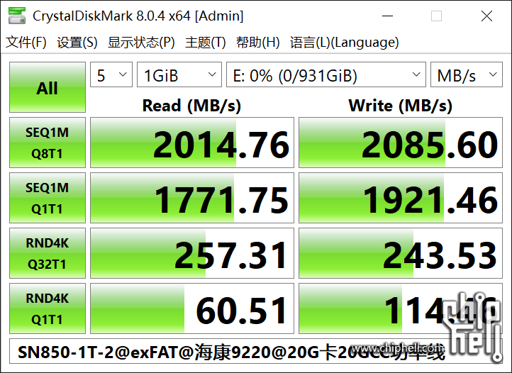

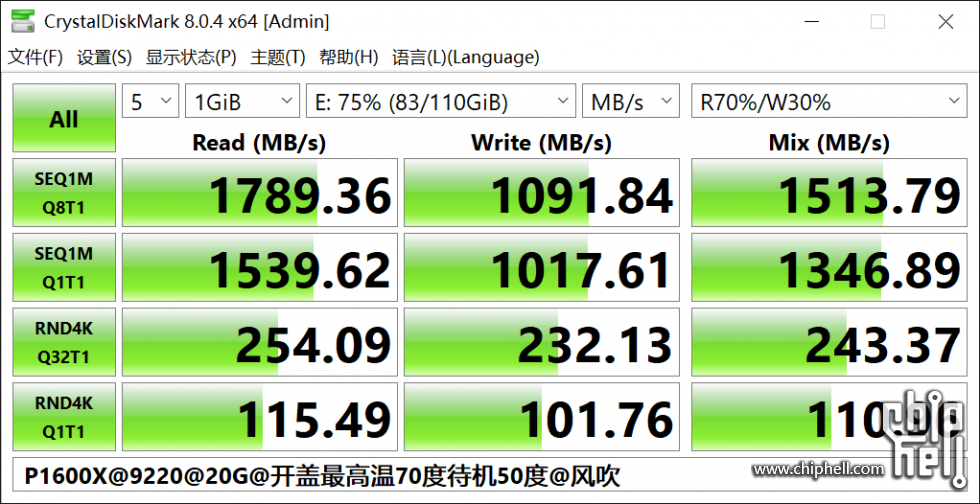

发表于 2023-11-25 23:21 | 显示全部楼层
无奈的精灵 发表于 2023-11-24 22:54
写错,ASM2462应为ASM2364
我的9220+1600X的测速图,接的2364的扩展卡
不过还真没试过583搭配1600X的4k……
因为他的单线程速度限制了最大读写
就算4k高也不会用他的,还是用20Gbps的吧
再等等2464降降价格就换USB4的盒子
