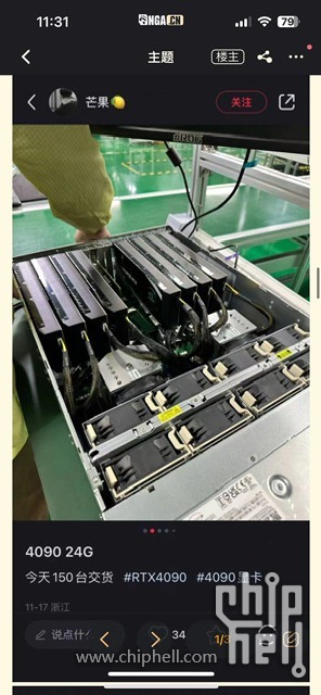

发表于 2023-11-23 06:45 来自手机 | 显示全部楼层 |阅读模式
发布时间为17号当天,数量为150张
IMG_8838.png IMG_8836.png IMG_8834.png IMG_8837.png 9f1dfb0cba1d24cfb2a33113f9e5d6c9.jpeg 807ef7910be366d1998c1e43b4edf41f.jpeg IMG_8835.png
 楼主| 发表于 2023-11-23 06:49 来自手机 | 显示全部楼层

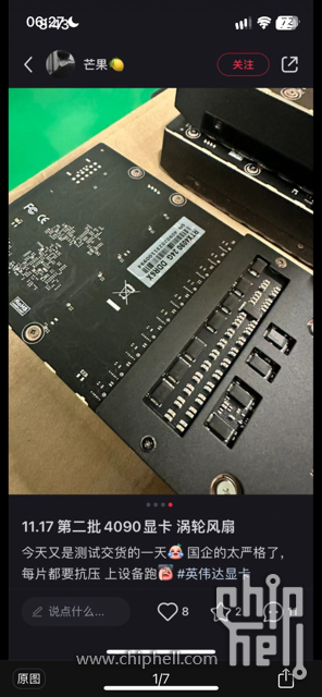

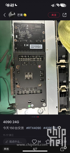

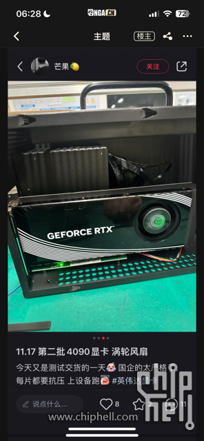

有大神看得出是成品卡还是改的吗?
发表于 2023-11-23 08:02 | 显示全部楼层
大概率某寨厂不知道从哪搞来的一批核心自己弄的,没见过这么长的4090 PCB
而且这东西也挺怪的,正经服务器gpu都是单8pin供电,没有12pin的
 楼主| 发表于 2023-11-23 08:13 | 显示全部楼层
而且这东西也挺怪的,正经服务器g ...
核心肯定就是咸鱼收的二手拆的啊,结合之前有位兄弟发的,咸鱼目前大量拆了核心的料板和散热器出售,供电我估计是为了方便集中,所以也改了,不得不说改造力强大
