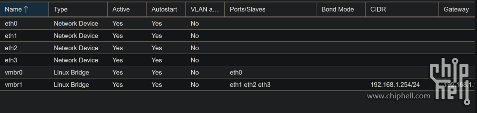

最优雅的办法是在pve里面桥接3个口然后分给op一个wan 一个桥接当lan

你虚拟机咋分的网口啊
我这样稳得一
