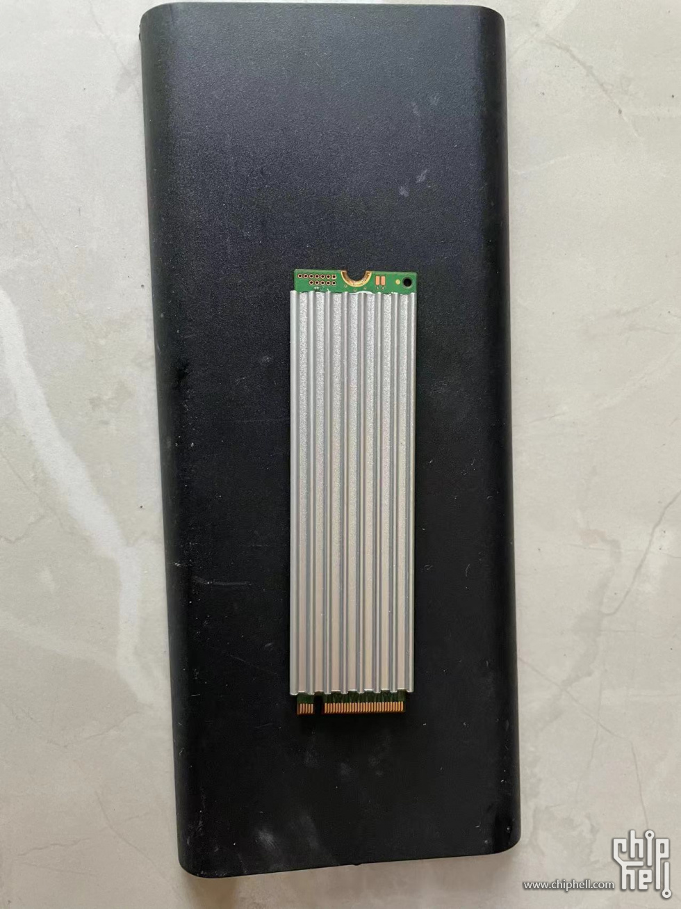

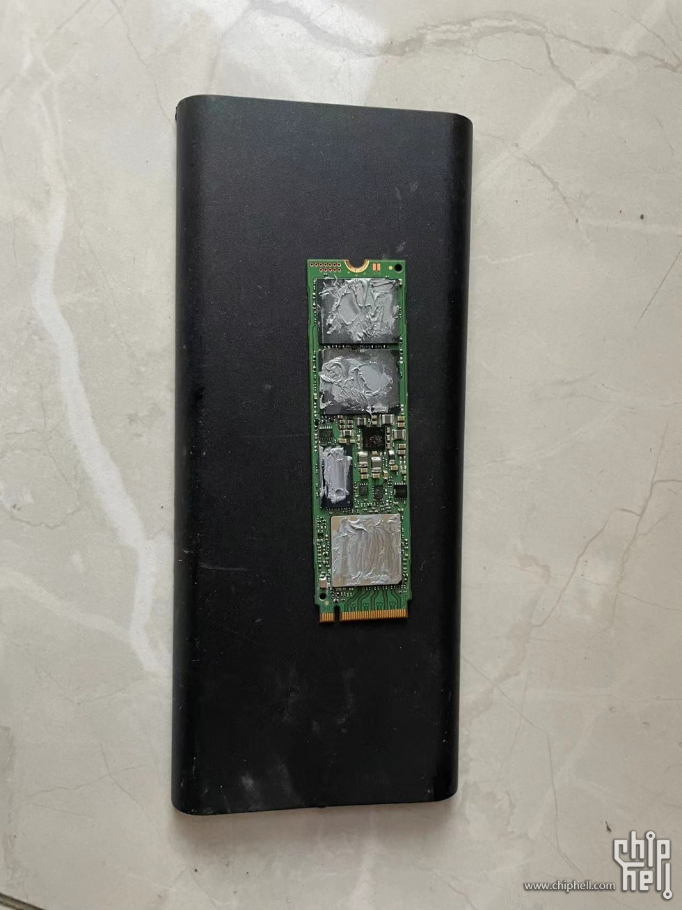

三星固态的温度偏高是出了名的。几年前买的256G的三星pm981 已过保趁着换显卡的机缘,决定动手小小改造一番。
其实过程就是简单的把保修的贴纸给撕掉。然后贴上散热片。当然我多了一个步骤,在颗粒和主控上都抹了点硅脂。

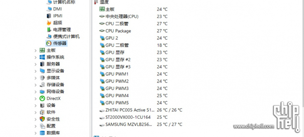

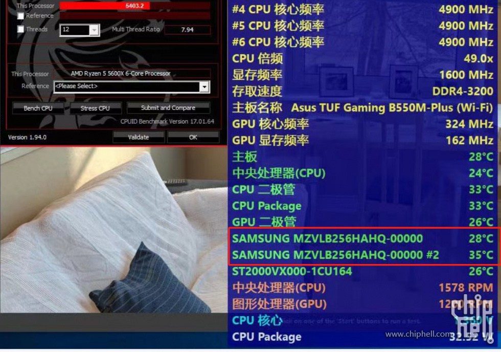

测试效果还是比较满意的。从之前的颗粒/主控相差7度左右降到现在颗粒/主控1度左右,待机温度能做到和另一张致钛的pc005及机械硬盘温度一样的程度。

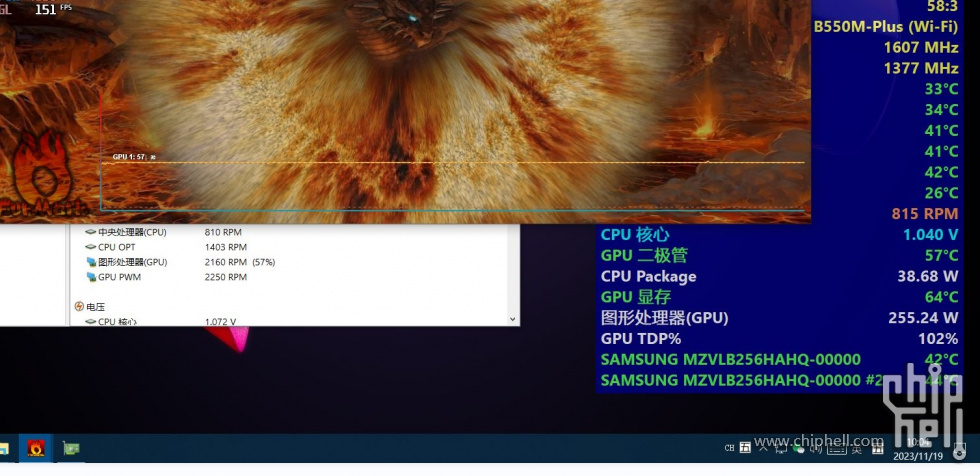

简单的用CrystalDiskMark跑了跑,主控温度保持在50度左右,感觉还是很不错的。
在显卡持续烤鸡的模式的烘烤下,固态硬盘温度也能保持在40左右。效果还算是完美。

硅脂的导热能力可比散热贴有效多了,热阻是不存在的。固态的主控和颗粒不在一个水平面上,所以硅脂才能更有效的贴合。
