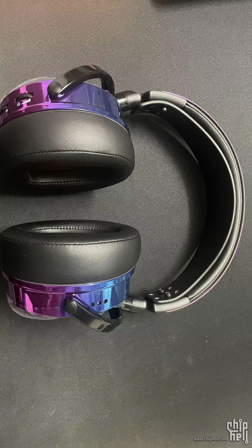

现阶段问题:
1、PC软件没有EQ和均衡器
2、有系统声和内置控制器音量声音调整的拨杆同时在左侧,手感完全一样非常容易误触拨错。上拨杆是系统音量,下拨杆调整游戏音量和麦克风音量的平衡(类似于耳机内置的中控调音)
3、无附送多余的耳罩,默认皮质比较闷热。 并且耳罩设计与赛睿主流相反朝向,它的主控是在左边。(麦克风打开和关闭有条纹清晰并且波动顺畅,但是开关机键不清晰盲摸时常要找。)
4、完全可以加入的主动降噪考虑影响音质和技术授权原因这款第三代的电竞平板耳机依旧算是不成熟的产品。
5、反向的致命缺陷:3.5/蓝牙/内置DAC 三模式不能同时用 优先级是线路输入>蓝牙>内置 赛睿是正向同时混频。
6、3.5线路输入 是要过内置DAC, 也就是说你不开电根本无法当作是有线耳机使用。 (这个是天才般的设计师想出来的吧? 也就是所有音源强制给Audeze HQ管控 太霸道了)
7、蓝牙模式还必须拔掉USB接收器否则无法进入好在苹果手机验证确实是5.3蓝牙 信号范围抗干扰能力很大家庭接收无碍。

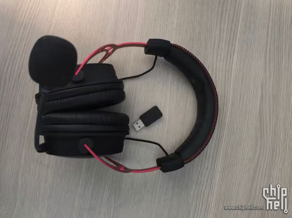

金士顿阿尔法无线版 声音定位满分。/ 有可闻的底噪 /  (现售千元)

Audeze maxwell 音质最佳,声音细节到位。但需要比nova更大的音量。/脚步声还是需要再调一下不大建议使用默认EQ.(限售2200 限量版2400)

金士顿阿尔法无线版 底噪问题的确不应该发生在旗舰产品身上。
Audeze maxwell 第三代旗舰电竞,软件大半年都没跟上设计的阵列麦克风功能不如取消让给主动降噪。
