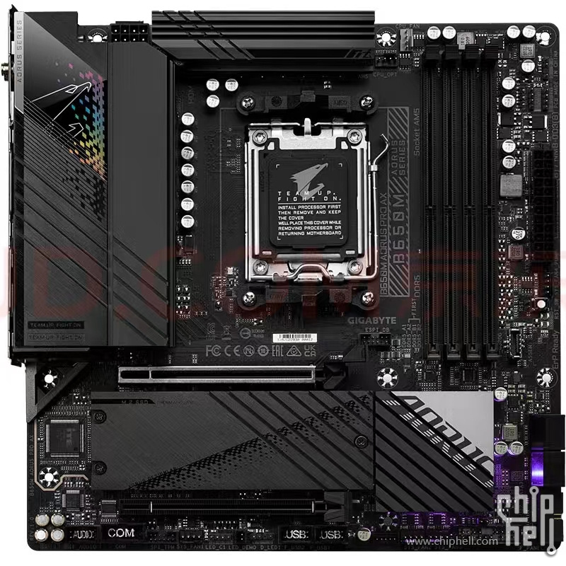

如图,主板是b650m电竞雕,显卡如果买7900xt超白金,厚度72mm会不会挡住主板最下面的开关跳线,f-audio,com这些接口?问了一下客服,我自己手工测量了一下第一个pcie插槽到第四个大概是60mm,到主板最下方是70mm左右

第四槽能不能挡住都是问题……超白金是3槽卡……
 楼主| 发表于 2023-11-25 12:59 | 显示全部楼层
72mm厚度超过3槽了吧
发表于 2023-11-25 13:05 | 显示全部楼层
看视频应该是挡不到的

发表于 2023-11-25 13:12 来自手机 | 显示全部楼层
你不能仅看显卡厚度是否覆盖,应该看显卡插入后,散热器底部给你留了多少空间,一般开机线可以捋成排线状,这样只要有2mm的缝隙就够了,无非线要压成90度
发表于 2023-11-25 13:14 | 显示全部楼层
可以定制软线,就是有风险
发表于 2023-11-25 13:42 | 显示全部楼层
不影响
发表于 2023-11-25 14:52 | 显示全部楼层
3.5槽。。。实际底部还有空间的
发表于 2023-11-25 15:41 | 显示全部楼层
3槽显卡 就是没超过 你下方的 黑色 PCIE
4槽显卡 正好盖过PCIE
你要4.5槽及以上  正好 才到 主板的  开关 USB 音频 接口
每个PCIE 20毫米  你这个72毫米 也就 3.5槽    能压你这个 下面的 黑色PCIE 一半
此外,华硕的 猫头鹰联名的400 就是 87厚  也就是 4.5槽

发表于 2023-11-25 17:14 来自手机 | 显示全部楼层
先插线,再插主板,没啥影响

 楼主| 发表于 2023-11-25 18:06 | 显示全部楼层
yjd159 发表于 2023-11-25 17:46
https://www.chiphell.com/thread-2476179-1-1.html
坛子里的图
https://static.chiphell.com/forum/202212 ...
他这个是atx主板,空间当然是够的
发表于 2023-11-25 21:41 | 显示全部楼层
挡了也没事啊,先插线,音频和2.0口线又不硬,压在显卡下面就是了,3.0的线才受影响
发表于 2023-11-26 12:41 | 显示全部楼层
gaouse 发表于 2023-11-25 18:06
他这个是atx主板,空间当然是够的
你没看懂我的意思,图中比例大致如实物,红色矩形的宽(高)就是你要关心的空隙,至于矩形的长(71.6mm)是否干涉了跳线插座的上方空间,没有实物,不好在示意图里摆放位置。
但是我怀疑你量错尺寸了,显卡背板中心线是在PCI-E槽中线靠CPU侧,应从此量起。
我这是ITX板,线从显卡下穿过去。
