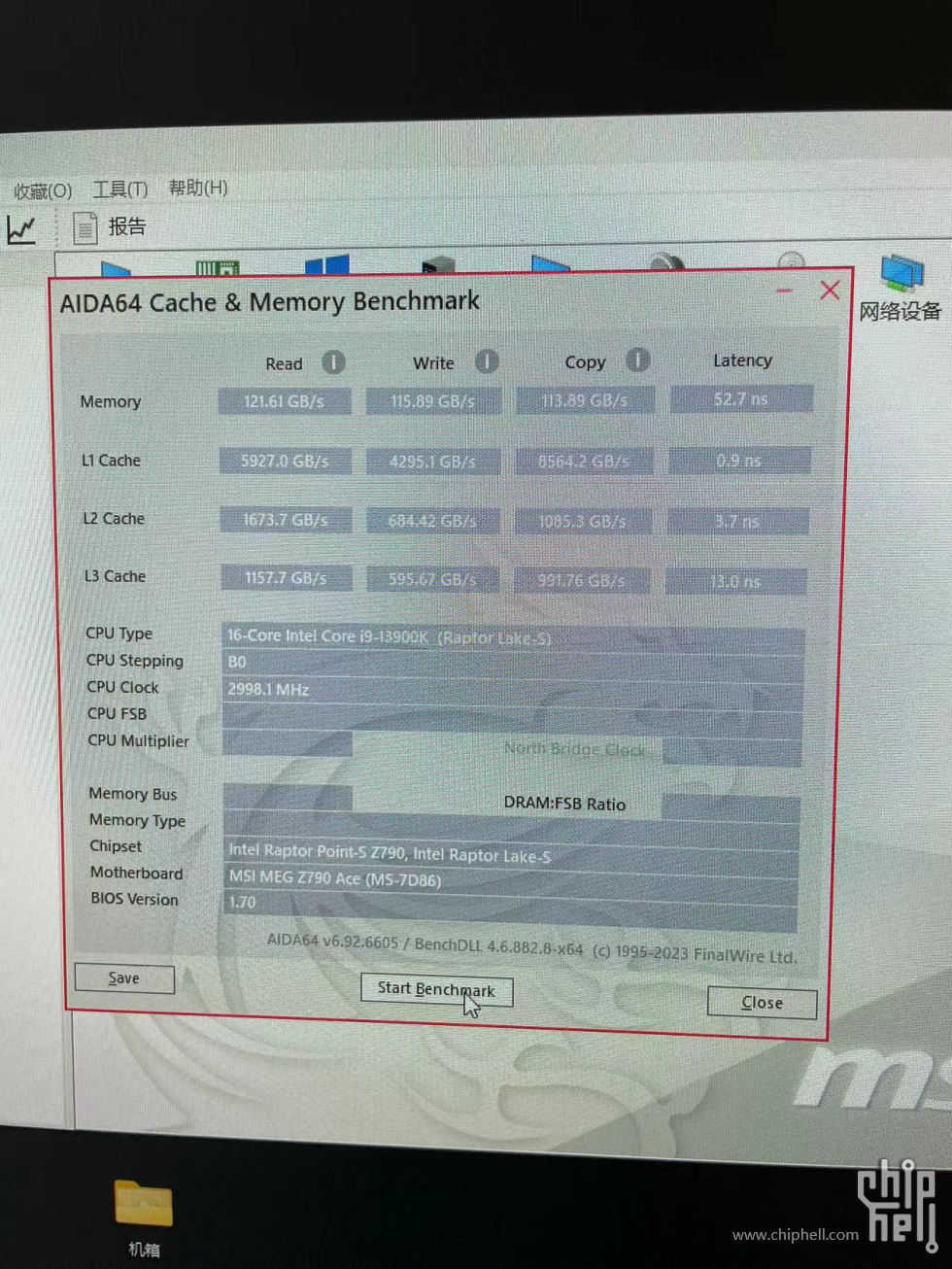

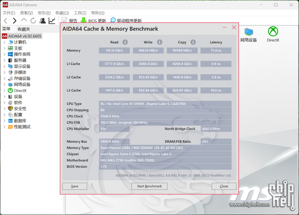

把这个选项从关闭改成跑分模式(Benchmark Mode)。
默认关闭模式下:
打开跑分模式后:
内存读写明显提升,延迟下降十几ns。
PS,别吐槽延迟偏高,我就是XMP或者Memory Try It懒人一键党。

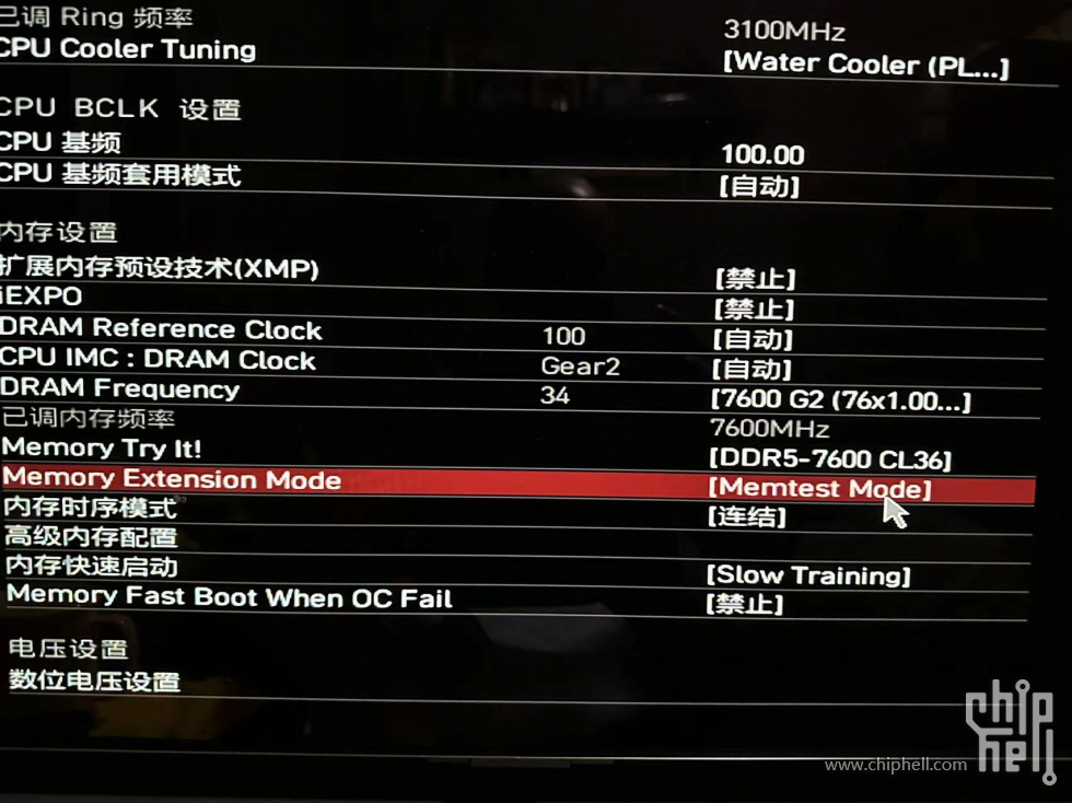

这个Memory Extension Mode开启有三个选项,分别是:Performance Mode,Benchmark Mode和Memtest Mod。
Memtest Mod我懂,提升内存稳定性的。
Performance Mode的注释显示此模式能够提升游戏FPS。
Benchmark Mode的注释显示此模式能够提升跑分。
那么问题来了:Performance Mode和Benchmark Mode这两个模式到底有啥区别?应该用哪个?
编辑:
因为发现7800C36的benchmark mode不稳,降一档到7600C36,直接使用最严格的Memtest Mode,满意,读写降低不明显,延迟还能再低个0.几ns,满意。
话说MSI的QVL列表真是值得信赖,QVL列表里24G的MDIE最高只有7600C36,果然够稳。

 楼主| 发表于 2023-11-26 21:55 | 显示全部楼层
大道无言 发表于 2023-11-25 14:17
这俩模式主板自动training给的小参不一样所以性能差不少。至于L2性能,你打开看内存时序软件然后试试一个mo ...
重新跑了下,L2读写恢复正常了,看来是Aida64的问题。

因为7800C36的benchmark mode不稳,降一档到7600C36,直接使用最严格的Memtest Mode,满意,读写降低不明显,延迟还能再低个0.几ns,满意。

 楼主| 发表于 2023-11-28 08:50 | 显示全部楼层
KC大头 发表于 2023-11-28 02:55
这样设置
测试如图
对吗 ~
没错,就是这样,懒人两键
不过还是建议查一下你内存厂商的规格书上的XMP,按照上面的设置你的主小参。
比如我是十铨的特挑MDIE,在7600这个频率下的的XMP参数是36 47 47 84,我就开启Memory Try It之后再改为这个主小参,然后开启Performance/Benchmark/Memetest Mode(不稳就从右到左挨个换)。

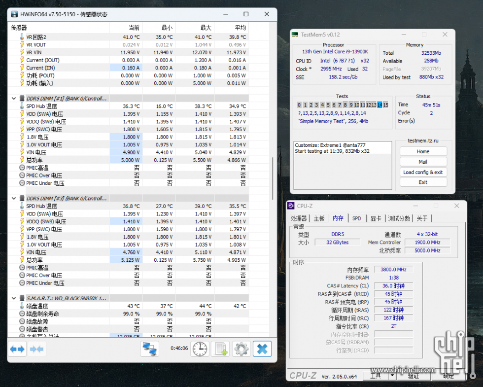

发表于 2023-11-28 21:53 | 显示全部楼层
RaulMee 发表于 2023-11-28 08:50
没错,就是这样,懒人两键
我这样Memetest 设置后TM5报错
我就直接Performance 然后测试没问题能过,最近打打游戏看看就知道了~

发表于 2023-11-30 14:16 | 显示全部楼层
好家伙,我Z790ACE+芝奇7200C34 开XMP+Memtest Mod 跑TM5直接报错。。。最新的bios
绝了。。。
 楼主| 发表于 2023-11-30 18:55 | 显示全部楼层
绝了。。。 ...
我是十铨8200C38的MDIE套条,降频使用的,直接Memory Try It7600C36这一档,然后把主小参改成十铨7600C36的MDIE套条的小参。
发表于 2023-12-5 09:17 | 显示全部楼层
RaulMee 发表于 2023-11-30 18:55
我是十铨8200C38的MDIE套条,降频使用的,直接Memory Try It7600C36这一档,然后把主小参改成十铨7600C36 ...
研究明白了,是内存温度问题。芝奇的马甲有保温功能。。。哈哈哈
昨天刚把芝奇马甲拆下来换上咸鱼买的铝制CNC散热马甲,跑TM5差了10度。。。
现在Memory Try It+Memtest Mod 7600C36 跑测试+游戏都没问题。
