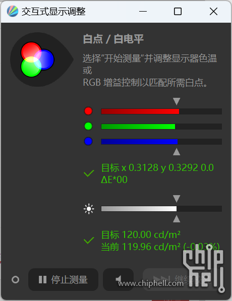

      最近一次按CIE 2012 10度测试的交互参数
      此时显示器OSD自定义的RGB值分别是红46 绿47 蓝48 显示器亮度5

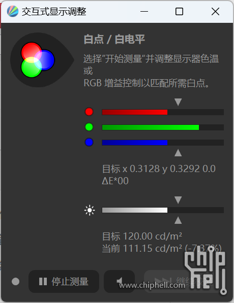

      因为观感色彩不大对,换回CIE 1931 2度时再测,反馈的情况是明显偏绿

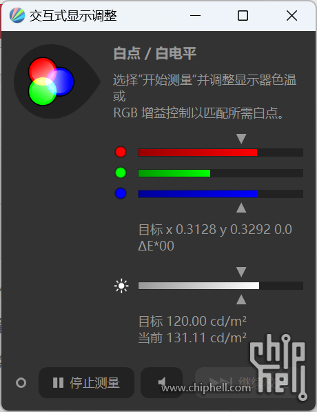

   为了验证这个情况,保持显示器OSD参数,再切换观察者为CIE 2012 10度的话
  差别就非常大了
