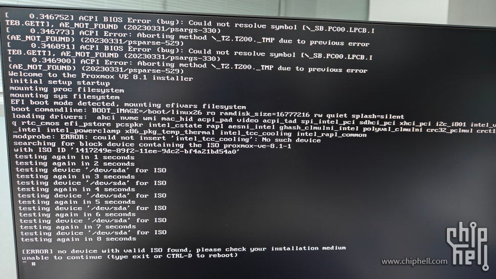

帮看下是啥问题,pve 8.0.3是ok的,我看出了新的,就想重新安装一下,结果装不上。
更新:
1,问题已解决,感谢14楼的方案。
2,用rufus写入pve 8.1.iso镜像到u盘,可以正常安装了。
3,
用rufus在写入iso时,提示pve 8.1.iso是一个“Hybride镜像,只能用dd方式写入”,猜测可能是8.1引入了安全引导模式造成的。
4,Ventoy无法引导,猜测可能也是第3条的原因。

首先 大概率是你的iso文件有问题。其次,pve推荐的安装方法是先安装Debian,再添加pve源,安装pve并且升级
发表于 2023-11-27 09:31 来自手机 | 显示全部楼层
不是写了让你检查你的安装盘

用ventoy引导
 楼主| 发表于 2023-11-27 11:11 | 显示全部楼层
就是用的ventoy引导安装的,8.0的就ok,8.1的就不行。

明显和N100无关,引导不了

你看看你烧的光盘是不是有问题,比如底面划伤之类的
一般来说烧光盘记得要校验一下
看你这个报错,估计是写光盘写坏了

用不同的方式下载了几次,不同方式下载的md5值都是对的,就是不对安装,奇怪了。

ventoy多少有点兼容性问题的,如果不行直接用rufus或者ultraiso写盘

用不同的方式下载了几次,不同方式下载的md5值都是对的,就是不对安装,奇怪了。 ...
md5正确 那就只能是兼容性问题了,PVE没必要追新,目前7.0是醉吼的

怪事,你试试写光盘那个,写入速度改成最低的,能1X就1X

今晚给软路由换了块硬盘,用Ventoy引导重装PVE也碰到这个问题,后来拿了个U盘,用Rufus把ISO写到U盘里做引导,就能正常安装了

用Ventoy引导 装PVE 失败。重新拿了个U盘,用Rufus把ISO写到U盘里做引导,就能正常安装了
看楼上已经有好几个遇到了

已经踩过坑的经验分享:用rufus写盘,PVE最新的固件在Ventoy下引导不成功。

害,官方改了东西:
https://forum.proxmox.com/thread ... ox-ve-8-1-1.137299/
> the ventoy issue is likely because we had to change some parts of how our bootloader on the iso is configured to support secureboot.
参考这个 https://github.com/ventoy/Ventoy/issues/2657
> Please try this CI release: https://github.com/ventoy/Ventoy/actions/runs/7088423200

ventoy_Ventoy/v1.0.97/修复了,
打开ventoy 升级一下U盘就行了。
