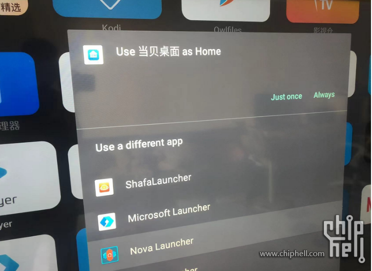

于是想整整这个广告桌面,花了一点时间,终于找到了,方法很简单,安装一个apk,操作一下即可,
我暂时没有选always,选了 just once,
重新开机后也会弹出这个选择界面,选择always应该就可以固化不用选择,
不管怎样按 home 键,不会再返回原来的桌面,如果需要取消,去app关闭即可
注意就是这个方案不知道能坚持多久,使用觉得固件没什么问题,
就不要随意升级官方的ota,以免被封,
当然封了也没关系,外面总有方案,只要adb不封
我设置当贝always后,有一次重启进去后系桌面的图标不能点,重启后可以了,不知道算不算风险
但沙发桌面没有这个问题

按home键出现桌面选择
按home键出现桌面选择

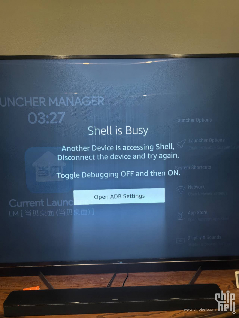

您好,楼主。非常感谢分享, 我传到电视安装了,但设置中老提示这个是什么原因? 设置也无效
如有详尽的步骤,感激不尽!
 楼主| 发表于 2024-3-1 10:41 | 显示全部楼层
如有详尽的步 ...
说有其他设备接入了火棒的adb,有可能是其他app的操作,
还有叫你先关闭debug模式,再打开
