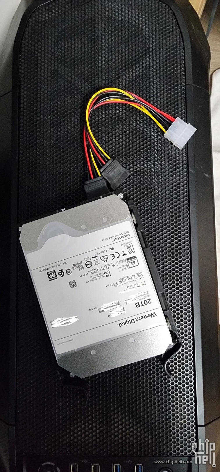

       趁着黑色新期五淘宝活动,入手了一块西数20tb企业氦气封装硬盘用来存各种下载的东西,没想到装上开机以后死活都不识别,各种换接口换线就是不识别,连bios都不识别,快被折腾的没脾气了,以为是坏了,都去咨询售后了,售后也就说拍个视频记录一下,第二天反馈了一个安装视频,也是无语,硬盘我还能不会装了,无果,都要准备退货了。后来用硬盘盒连上电脑又能识别。
       思来想去,找了很多资料,翻了工具箱各种试,无意之中看到一个4pin转15pin的那种sata供电线,换上就识别了,也是神奇了。之前一直使用的电源自带的6pin转15pin的硬盘供电线,所有的硬盘不管是机械还是ssd都是完美识别,第一次使用大容量企业机械硬盘差点翻车,也算是学到了,估计是供电有差别屏蔽不启动。大家如果有同样的情况可以换这种供电线试试。
这种6pin转15pin的不识别
                             换成这种4pin转15pin的就能识别

这个问题起码14T硬盘出来的时候就有说过了,短平快就是自己挡掉sata供电一根,稳妥就是大4pin直接转sata
凡是卖这种企业盘的店铺他要是没在页面说明这点也都属于不负责的
发表于 2023-11-27 19:29 | 显示全部楼层
3.3v线导致不认盘的情况很多,原因有兴趣的可以自己查下。
发表于 2023-11-27 19:32 | 显示全部楼层
全模组电源的话没必要用转接线吧,直接买根sata的模组线插上就行了
发表于 2023-11-27 19:44 | 显示全部楼层
很早就有了,新的定义把3.3v变成使能脚了,高电平就关闭
发表于 2023-11-27 20:02 | 显示全部楼层
8T就有这问题了。要屏蔽3.3V
发表于 2023-11-27 20:36 | 显示全部楼层

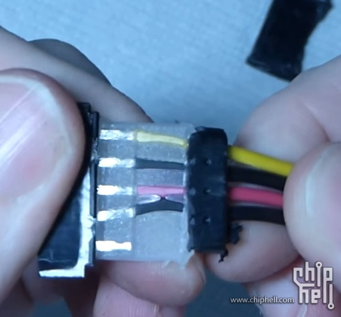

最理想是選購不支持3.3V PWDIS功能的型號,例如WD 20TB的WUH722020ALE6L4,尾二是"L"字而不是"0"字的,就不會有這樣問題。
Youtube上有人剝開你這種SATA接頭的黑色表層,發現這種注入熱膠倒模方法固定電綫的SATA接頭,不同電綫沒有間隔,如果注塑成型時兩條電綫太接近,使用一定時間後電綫絕緣皮熱熔,就會導致短路著火:
https://www.youtube.com/watch?v=fAyy_WOSdVc
前端亦會出現腐蝕,綫路可能互相接觸:
要選擇那種預先製好外殼,然後才逐條電綫插入有區隔孔的SATA插頭,才比較安全:
