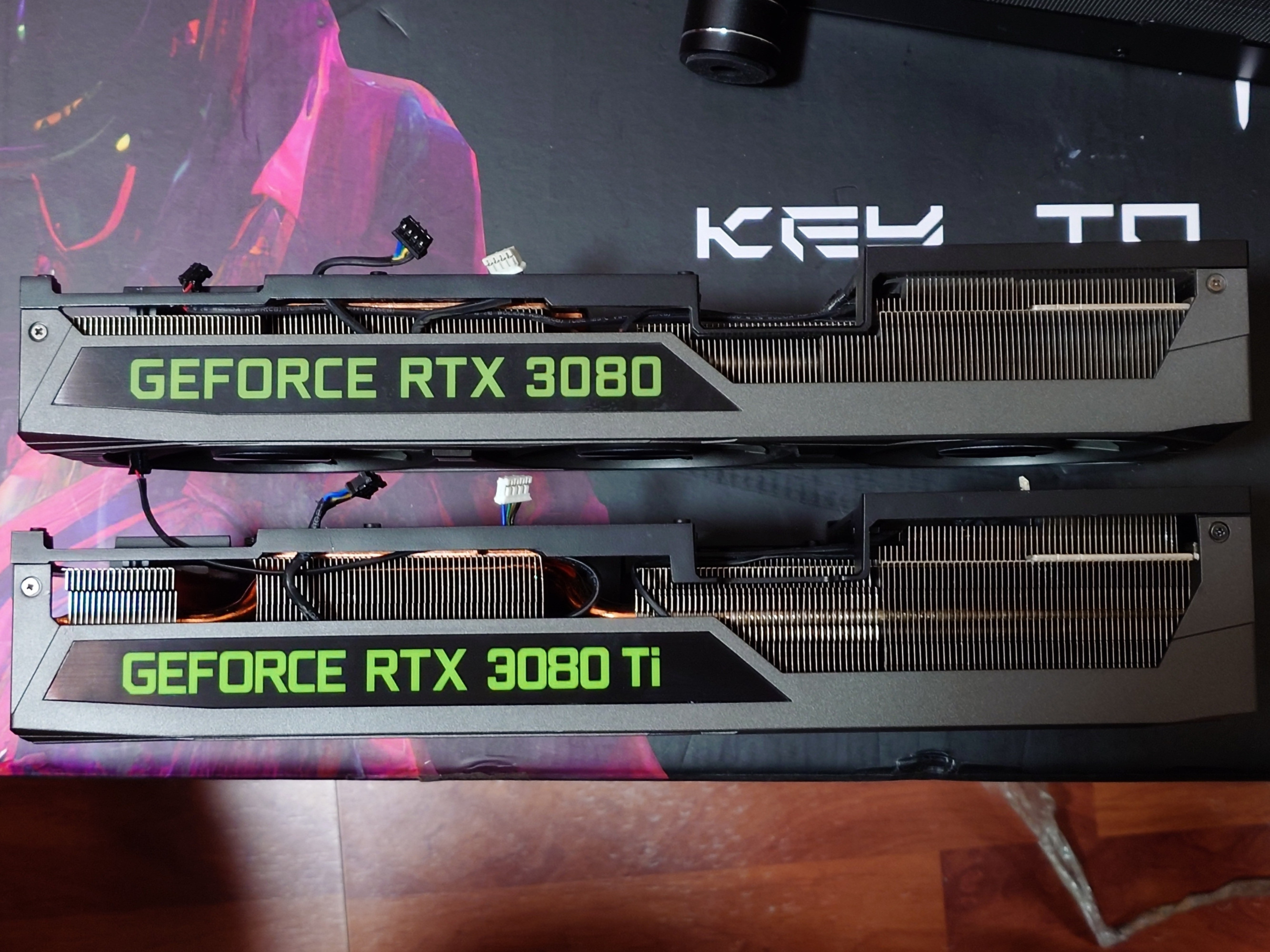

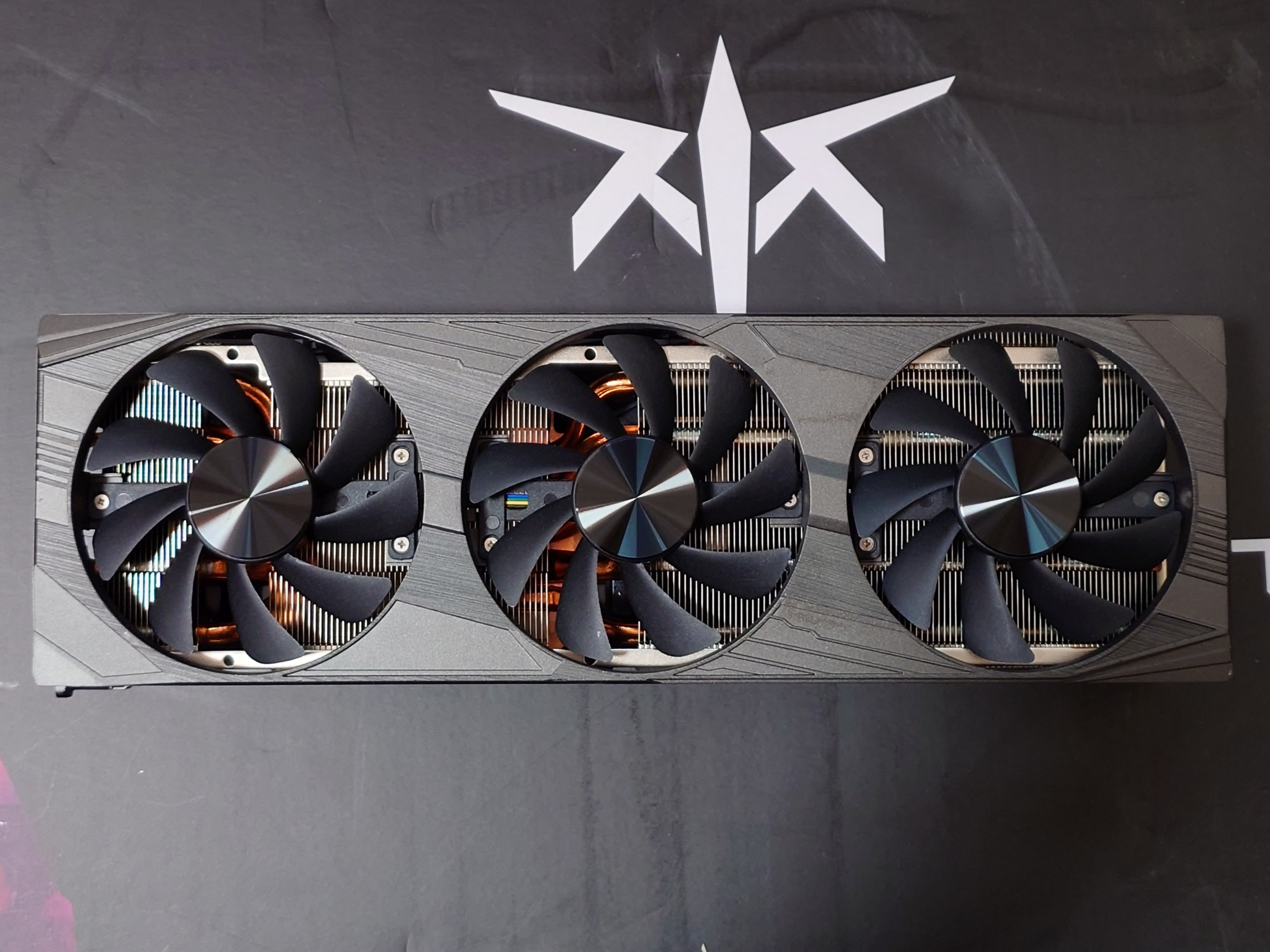

装机的时候一时脑热就入了联想的3080(虽然已经过了一年),到手以后才发现散热简直依托拉稀,趁现在有心思改造一下散热

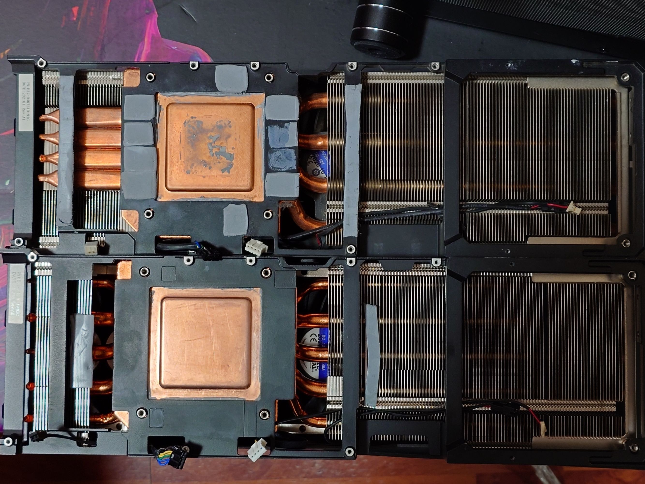

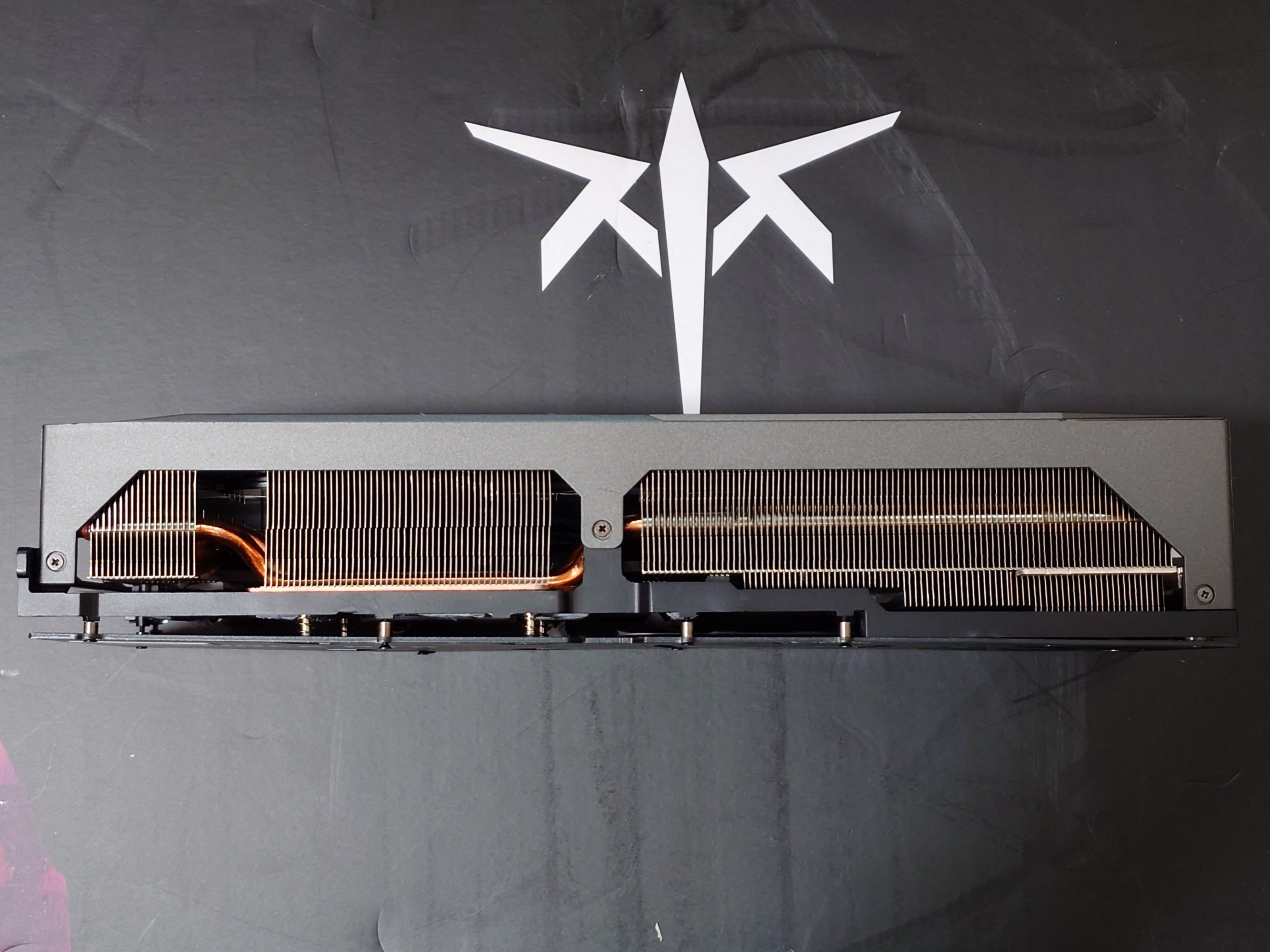

从图上可以看到3080Ti的散热器比3080厚了很多,大约是从2.2槽增厚到了3槽左右,热管也从4*8mm升级到了3*8mm+2*6mm,使得整体的散热水平有大幅度提升
更换的过程还是比较简单的,卸下螺丝后拆下背板和侧板就能把主板拿下来,注意有风扇和灯光的接口要小心拔下,清理掉原来的散热介质再涂上/贴上新的就可以了,详细的操作视频在B站就能搜到
我个人使用的是:核心-7950SP相变 显存/供电-吉尔森HD800 1.25mm 框架和均热板之间-7921硅脂

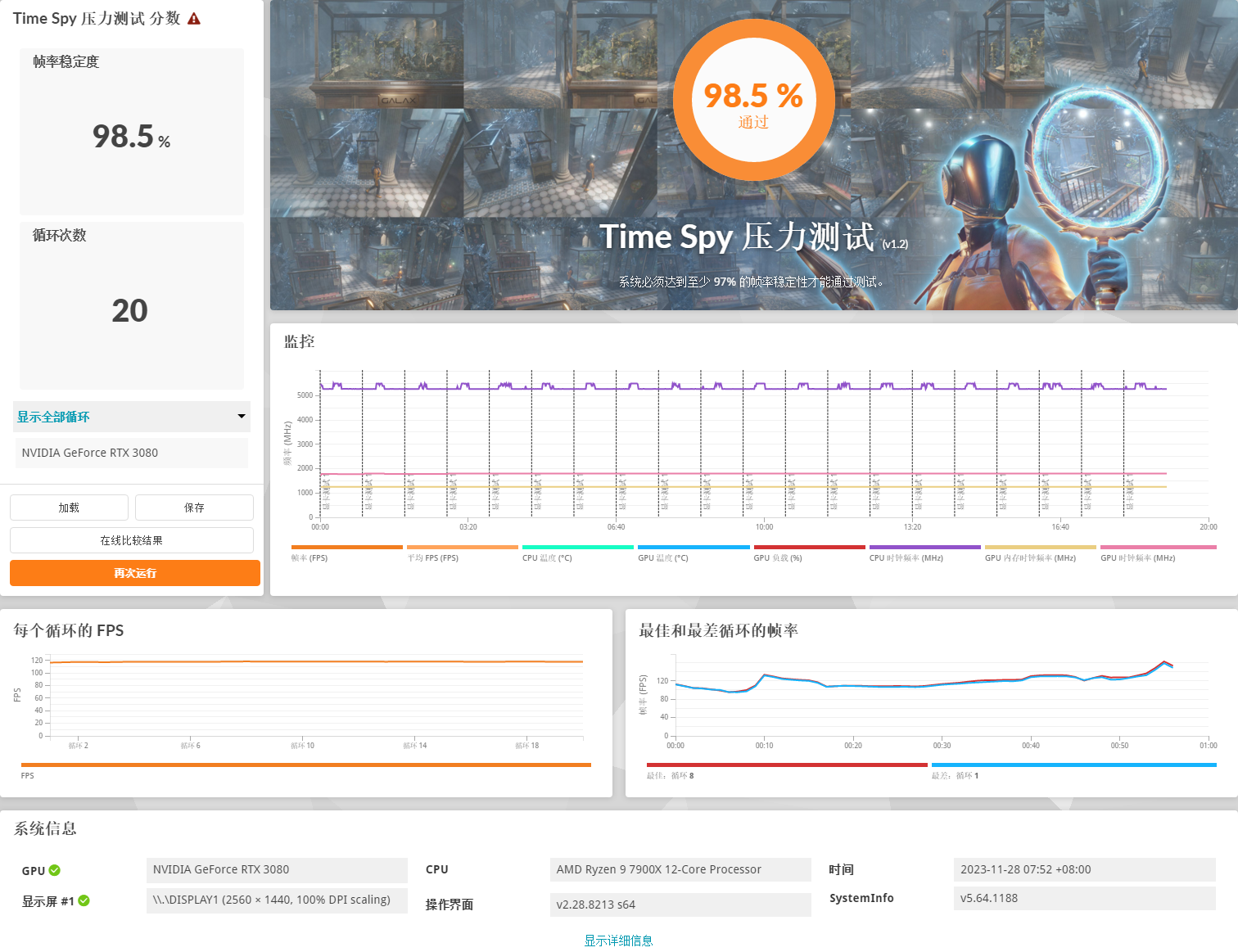

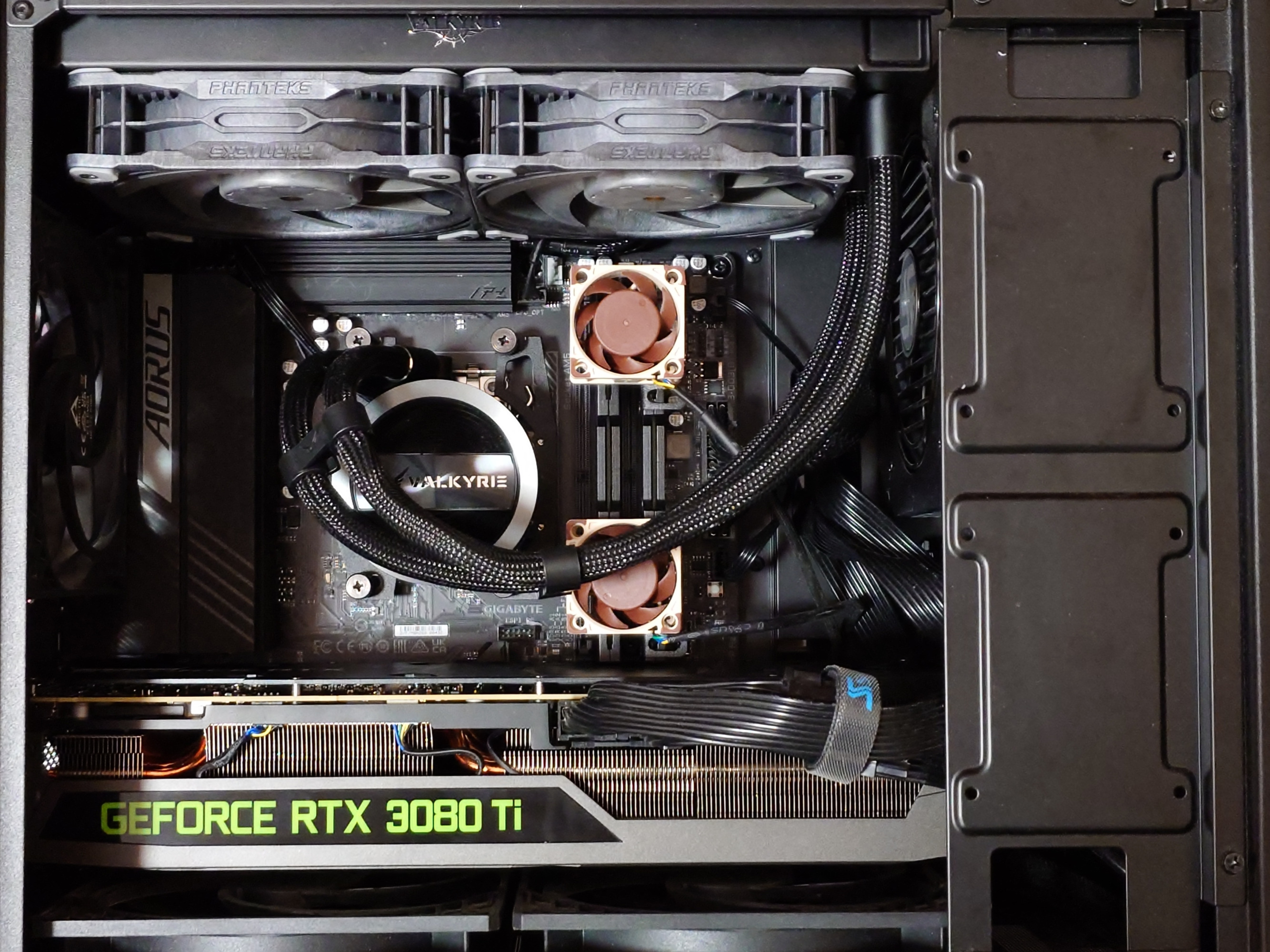

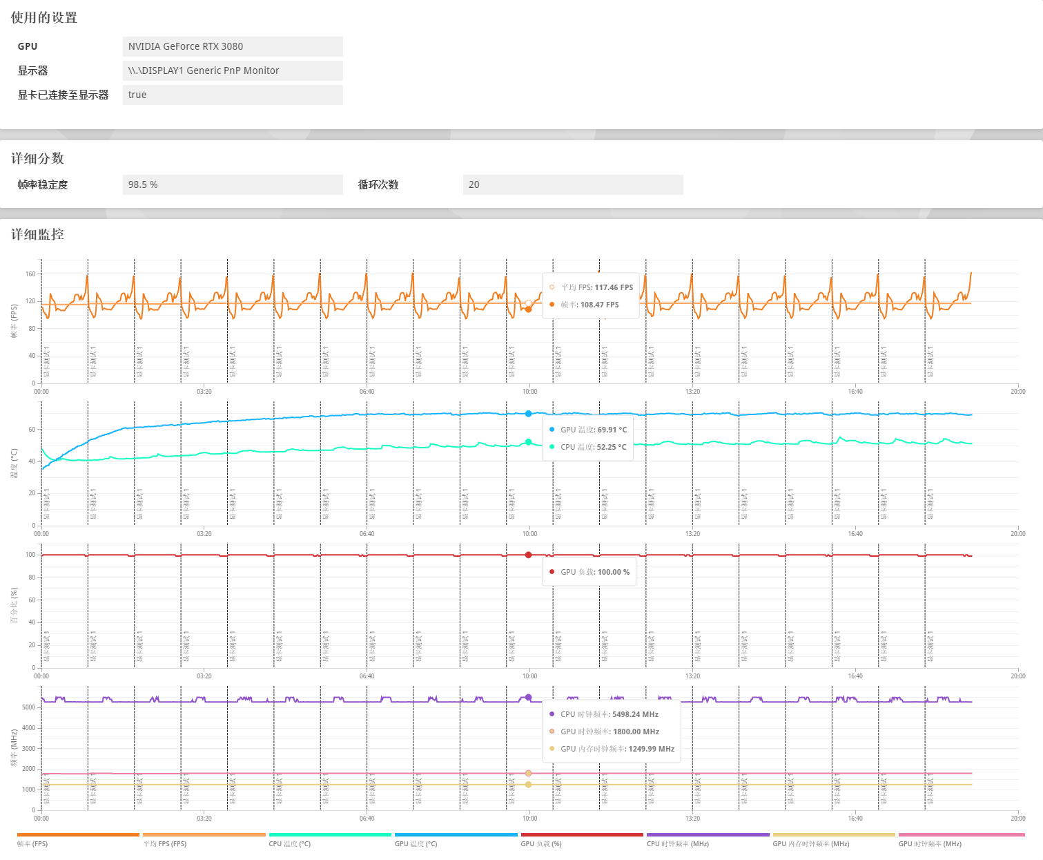

更换完以后室温20℃ 同风扇转速下(65% 1700rpm)300W负载的温度大约从80℃降低到了65℃,下面的3DMark负载测试是在54%的风扇转速下跑的所以温度高了一点,不过也可以稳到260W 70℃,平时玩游戏跑不到这个功耗,稳在0.812V 1800MHz 60+℃基本没问题,这时候噪音很小同时也减轻了整机闷罐的程度(机箱是D30,懂的都懂)

供电能全部良好接触吗?

设计结构都是一样的,应该没什么问题,我现在也用了两天无异常

几乎没看过哪家3080用四热管双槽散热器压的,真是丐中丐

fe也是4热管双槽

我觉得是设计的问题吧,跟公版没得比
发表于 2023-11-28 19:25 | 显示全部楼层
D30把上面防尘网剪了会好很多

 楼主| 发表于 2023-11-28 22:42 | 显示全部楼层
orz_kun 发表于 2023-11-28 19:25
D30把上面防尘网剪了会好很多
冷排风扇换成T30也是个好办法,力大砖飞

我一直以为是因为均热板的问题,看来我的3080有救了。
发表于 2023-12-1 11:40 | 显示全部楼层
我有一块MSI代工的DELL外星人R11里的3080. 4根10mm粗热管 双槽,原本是双风扇,后来我把风扇罩拆了直接轧带绑了1个12cm和一个14cm风扇上去,刷了其他家的BIOS功耗解锁到360W出头 开放机架跑ACC赛车模拟就63度的样子... 风扇1700转
