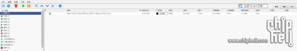

软路由N5105,千兆宽带,nas接软路由,2.5g接口,在nas端QB下载不能满速,怎么回事?更换了op也是一样,pt下载20兆左右,种子饱满。
