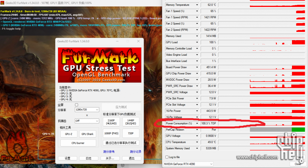

那个里面写的内容你真的理解吗...?本来是个很简单的东西~非要往硬件层去扯...你改卡了吗?这都是在哪里学的乱七八糟的......TDP又不是看不到~用GPUZ看一下....你要觉得不准~就上功率计
给你上个图,你要不想改全局的话....就“添加选定的程序”,任何程序都可以单独设置,前提是先运行一下程序,里面才会显示...最近运行的程序,我这实操一步步讲解了....还要去相信什么硬件限制之说.....为什么要那么相信.....老外的错误使用经验
