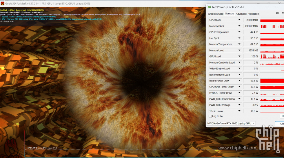

情况如图,就算跑furmark频率也上不去,furmark直接一帧了。
重启之后恢复正常。

发表于 2023-11-30 08:39 | 显示全部楼层
感觉是到功耗墙了啊,给显卡的功耗就100W吧?
发表于 2023-11-30 09:16 | 显示全部楼层
设置了节能模式,或者混合输出了吧,要不就是驱动问题,或者你超内存导致的
我有一次就是超内存,然后显卡一直都是最低频率,重启才恢复
发表于 2023-11-30 09:44 | 显示全部楼层
210主频跑到快100w,逆天了属于
发表于 2023-11-30 10:01 | 显示全部楼层
这么低主频就100w,别不是检流电阻坏了。
 楼主| 发表于 2023-11-30 12:05 | 显示全部楼层
我有一次就是超内存,然后显卡一直 ...
重启就能恢复,而且都是用chrome打开了一堆网页之后一定会出现的问题
 楼主| 发表于 2023-11-30 12:06 | 显示全部楼层
tjmxxo 发表于 2023-11-30 09:44
210主频跑到快100w,逆天了属于
你这样一说我才注意到了,不会是坏了把!!!!!!!!
140w 重启之后我试了下 能跑到140w 帧率和频率也正常

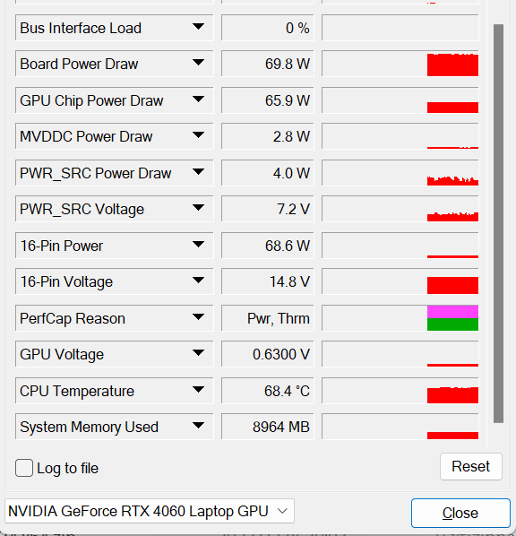

 楼主| 发表于 2023-12-3 12:09 | 显示全部楼层
PPXG 发表于 2023-11-30 00:29
gpuz再往下滑滑就能看到perfcap reason了。。。
复现了一次
提示是功耗和温度问题,但是功耗不到70W。
机器正常时跑Furmark是可以139W,86°坚持10mins的(更长没跑了)
然后我才发现,造成这种情况的场景很容易出现,就是chrome开一个标签页放MV当BGM,然后打开几十个标签页包含:图文为主看资料,notion,PDF阅读。过一会就是这个情况了,100%复现。
机器正常时,功耗显示是正常的,一般在2W到6W波动。
