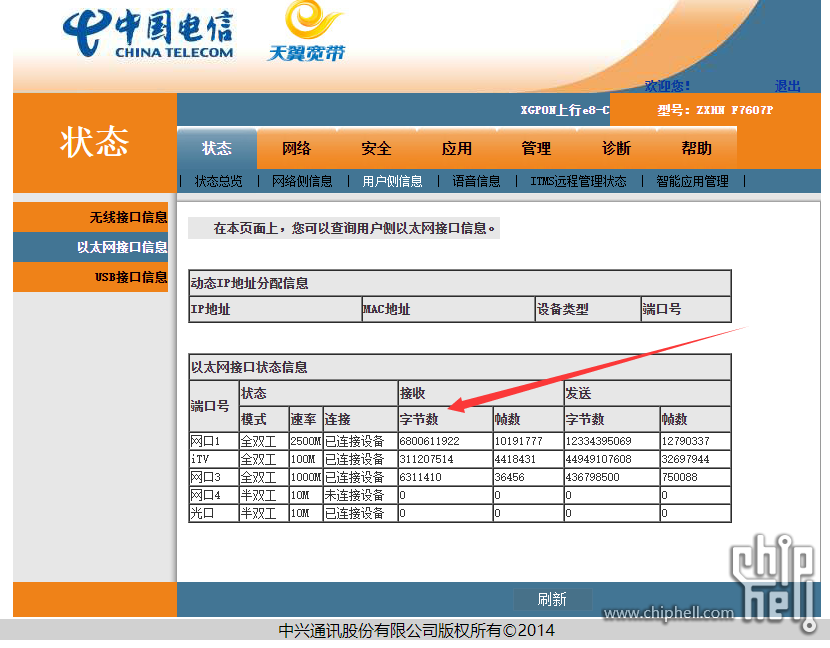

 楼主| 发表于 2023-11-30 10:28 | 显示全部楼层
煎饼果子chh 发表于 2023-11-30 08:47
还不如直接超五类线,做水晶头成功率高,万兆达成率更高,所以首先换条超五类线,其次局域网复制文件看一下 ...
电脑2.5g网口直连的交换机,电脑显示2.5g,但是因为2.5g交换机和光猫连接是千兆,所以测速只能跑到千兆

直接超五类线,实测8000mbs轻松到,2.5G更是轻松,所以干嘛要什么6类7类8类?
楼主的问题是光猫出口只是千兆,那怎么测也过不了千兆。
