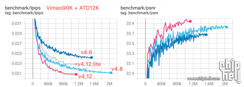

发表于 2023-12-3 03:04 | 显示全部楼层
redraiderj 发表于 2023-12-2 23:18
我是3070,刚才我从4.10到4.13lite全试了一遍,所有的v2都不生效,4.13lite的非v2也不生效,然后只有4.12 ...
4.12lite的画质不如4.9的,参考上图对比。
不过4.12的小物体处理算是质变了,大概更适合动画?硬字幕那种不飘了~

发表于 2023-12-3 06:14 | 显示全部楼层
不过4.12的小物体处理算是质变了,大概更适合动画?硬字幕 ...

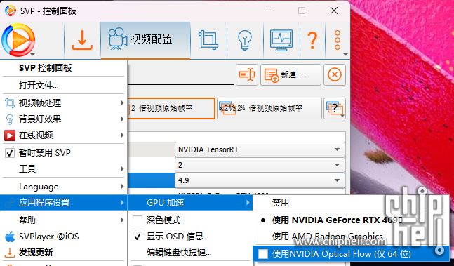

请问下这里GPU加速有个使用optical flow,开启对性能有帮助吗
,另外rife设置里面gpu线程不选4吗,我看你图里是2

发表于 2023-12-3 10:27 | 显示全部楼层
我昨晚已经试过了,确实只要放在rife_v2下就行,不过我4.13_lite不用改名也可以直接用,但是还是换回4.9了。不过你图上是4.6和4.8啊,4.9是哪条曲线?
,另外rife设置里面gpu线程不选4吗,我看你 ...
optical flow是DLSS3那种MEMC补帧的加速,对rife没帮助。
RIFE多线说是吃显存提升点性能,但我这看不出2/4的区别。
发表于 2023-12-3 13:11 来自手机 | 显示全部楼层
redraiderj 发表于 2023-12-3 10:27
我昨晚已经试过了,确实只要放在rife_v2下就行,不过我4.13_lite不用改名也可以直接用,但是还是换回4.9 ...
4.8/4.9一样
