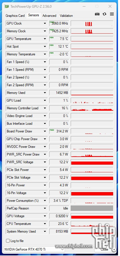

我发现最近GDDR6x的稳定超频幅度似乎下降了?请教大佬们,GDDR6X显存有没有最佳工作温度区间?

我是一个冷水压缩机带cpu和显卡

和我体验类似,温度降低之后,显存超频幅度反而变小了。我风冷显存满载70度上下可以+1050~1100,水冷控制显存满载到20-30度之间还可以+1000,降到满载16度后只有+900了。
