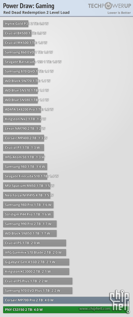

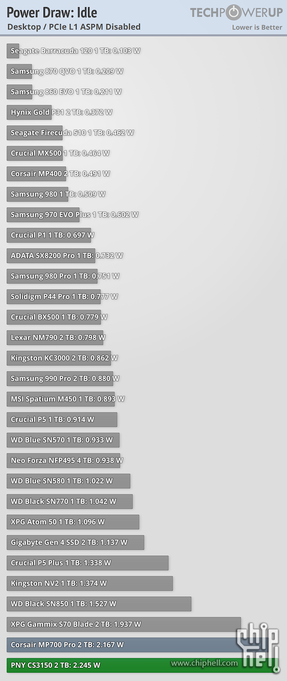

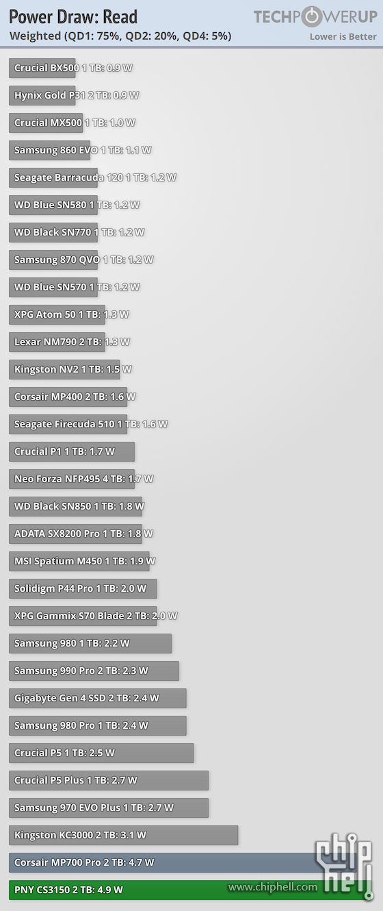

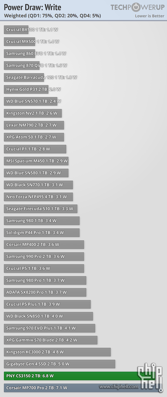

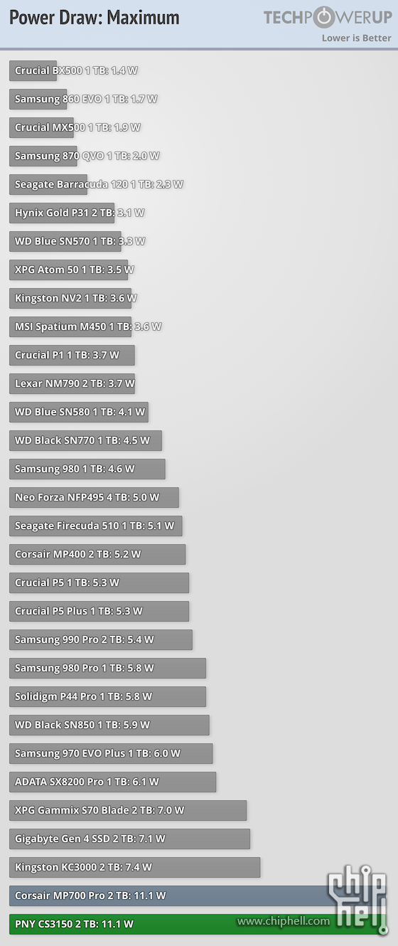

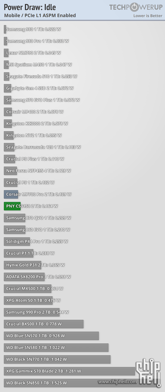

发表于 2023-12-4 09:38 | 显示全部楼层
power-maximum.png power-game-load.png power-write.png power-read.png power-idle-mobile.png power-idle-desktop.png
TPU上都有现成的数据对比,我不知道还有什么好比较的

 楼主| 发表于 2023-12-4 09:41 | 显示全部楼层
我来个Q,这个好~!感谢感谢,收藏了
看来综合技术新旧和功耗,P31很亮眼啊,怪不得前几楼推荐P31
发表于 2023-12-4 09:43 | 显示全部楼层
farwish 发表于 2023-12-4 09:41
我来个,这个好~!感谢感谢,收藏了
https://www.techpowerup.com/revi ... p=25&order=date
他这个最新的产品评测了会更新表格,在最新的Power Consumption表格之下会更新包括之前所有评测过的产品的评价。
需要注意英睿达BX500 MX500,三星870EVO QVO和希捷酷鱼120均是SATA盘
