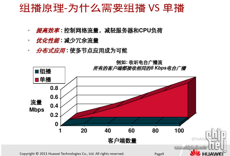

 楼主| 发表于 2023-12-2 17:24 | 显示全部楼层
gbawrc 发表于 2023-12-2 17:22
用户这边有没有区别
你没得选。
