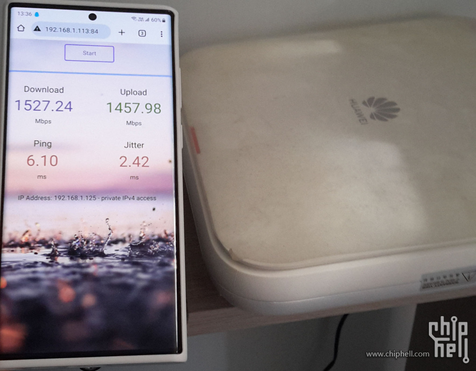

发表于 2023-12-4 13:43 | 显示全部楼层
wifi5 160mhz能跑到1500Mbps
 楼主| 发表于 2023-12-4 14:32 | 显示全部楼层
我回去试试
