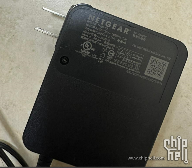

这真的让我震惊了, 幸好我人还在家, 否则后果难以想象..

什么牌子型号插线板,避雷

我没说清楚. 也有可能是路由电源有设计缺陷..具体说不清.. 插排是新买的公牛的, 其他电子设备一点问题都没有.. 邪门了

输入100-120V,只能说你命大。

头一次碰见这样的, 用普通插排没问题,  这个电压可能防浪涌的不行.. 我不是在国内用的

防浪涌就是个压敏电阻,根本不可能有不兼容的可能性,不是插排有问题就是电源有问题

插排新买的.. 估计我就不该用防浪涌的.. 这个电源在普通插排上没问题..

电源不是写了100-120v吗,你插国内220v的肯定会烧啊

日版的网件 都说110-120的适配器 220V也能用 实际确实也能用 但是真把家烧了谁又会给你负责呢?

防浪涌是加了压敏电阻,压敏这玩意会积累损伤,使用过程多次过压会逐渐失效,最后就炸了。适配器里面也有压敏电阻,劣质或者不合格的压敏也容易炸。

高耐压的器件可以工作在低电压,只是保护能力不足而已。

你这个倒像是插头内部短路高温熔化,理由是插头那边熔化程度要大于排插,但是以网件的质量不会这样啊

就是网件的插头坏了,跟插座没多大关系,我以前有个无线电话的插头也这样,像浸水一样,换个就没事了
