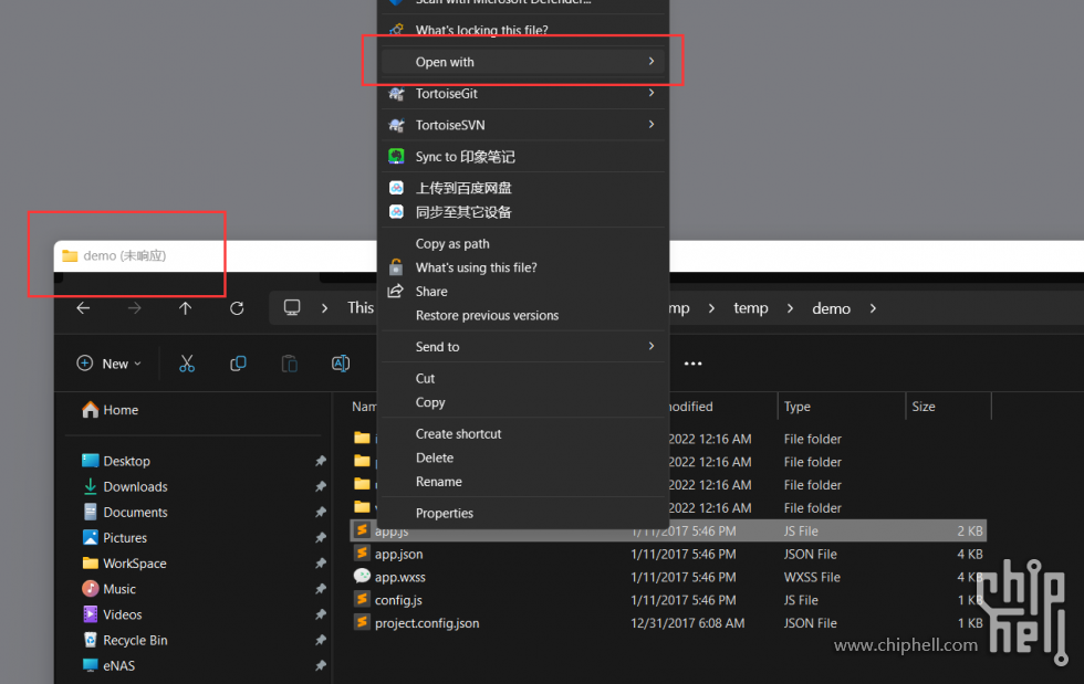

以前没这个问题,现在升级了23H2后,突然发现用着用着就这样了。
具体情况:刚重启windows,一切正常,用一段时间之后,你对着任何一个文件右键菜单,然后选择open with(中文版应该是“打开方式...”),然后这个右键窗口就卡住了,也关不掉,文件所在的资源浏览器也假死。只能强制关闭掉这个窗口的explorer进程。只有重启才能彻底解决问题。
请问大家有这样的问题么?

必然是列表里的某个程序出问题了
发表于 2023-12-4 03:02 | 显示全部楼层
把软件一个一个删除试吧。估计可能又是bug了!

 楼主| 发表于 2023-12-4 05:44 | 显示全部楼层
最新进展,注销后再登录也能恢复正常,正在注意观察是什么操作导致这个问题。
 楼主| 发表于 2023-12-4 06:32 | 显示全部楼层
Rikkagg 发表于 2023-12-4 05:25
我网络挂载硬盘掉线了,整个Windows文件管理器都会卡。
跟这种情况类似。
不是卡,就是死掉了。百分百需要重启explorer,而且再点open with,还是会死掉。必须注销才正常。

发表于 2023-12-4 10:38 | 显示全部楼层
你改过注册表启用旧版右键菜单了吧
 楼主| 发表于 2023-12-4 17:21 | 显示全部楼层

 楼主| 发表于 2023-12-4 17:24 | 显示全部楼层
fkpwolf 发表于 2023-12-4 07:44
同感。
what's locking this file?
哦,windows推出u盘的时候,或者删除文件的时候,不是会提示文件正在被占用么?
我当是装了一个软件叫 lockhunter,第三方的搜索被哪个进程占用,还挺方便的。
后来发现powertoy里面也有这个功能了,就开启了,于是右键就有了这两个menu。

发表于 2023-12-4 22:53 | 显示全部楼层
卡死状态下是否可用,任务管理器-进程,找到explorer.exe右键重启动,来尝试恢复?
若是的话,我也想知道不重装系统的其他解决方案

 楼主| 发表于 2023-12-5 04:30 | 显示全部楼层
若是的话,我也想知道 ...
嗯,正在观察,目前重启explorer没有用,只能关掉卡死的右键菜单,再次点击open with还是会这样,必须注销才行。
发表于 2023-12-5 06:36 来自手机 | 显示全部楼层
autoruns看看explorer里面的dll,全删了就保留系统自带的就行。
 楼主| 发表于 2023-12-5 07:46 | 显示全部楼层
我重新启动或者注销后,就一切正常,openwith正常弹出内容。中途不知什么情况下(目前还没找到重现的确切步骤),就会突然点openwith后卡死。
按道理,你这个方法应该查不出来吧?
发表于 2023-12-5 11:39 | 显示全部楼层
找个右键菜单管理软件,比如RightMenuMgr之类的,挨个删(软件里不是真删,只是不勾选-屏蔽)。
我猜有很大可能是百度网盘那两个菜单项造成的。
哦,没仔细看,应该是open with菜单里的某二级菜单项造成的。
