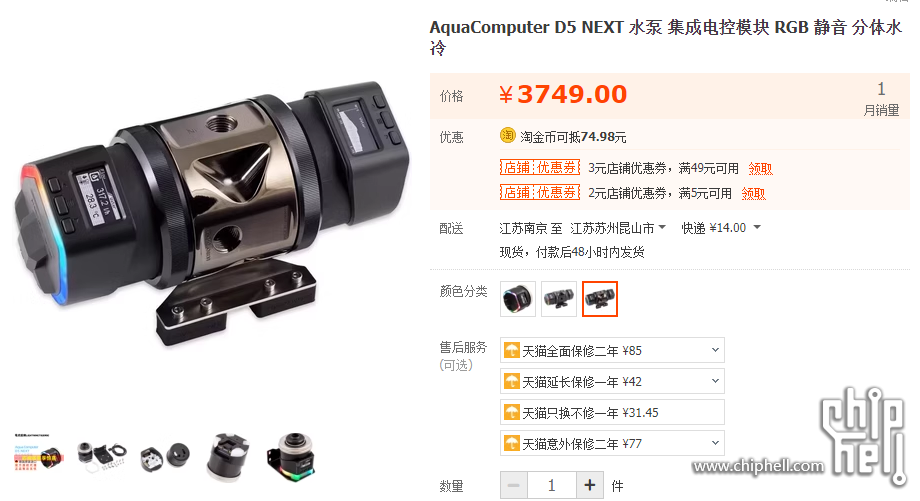

目前已经确定的是,要上aqua的流速计+负压盾+泵箱combo,cpu冷头暂定925银(推荐过by 68元小钢炮,我自用的就是这一款,但是朋友实在是看不上orz),显卡冷头要上optimus的4090冷头,水路要用和我一样的双循环,冷排回路就上个普通手动D5,主机回路就是上述的aqua泵箱combo,但是我提及那里面是一个经过aqua魔改的电控D5(大流量小扬程)后,朋友也犹豫要不要换用两个普通DDC3.2+ICE纯铜双泵上盖和我一样组双DDC推cpu和显卡。他的机箱用的是分形的torrent,冷排准备上双420+单140或双360x180+单140,不考虑mo-ra3或是思民巨塔之类的外置方案。

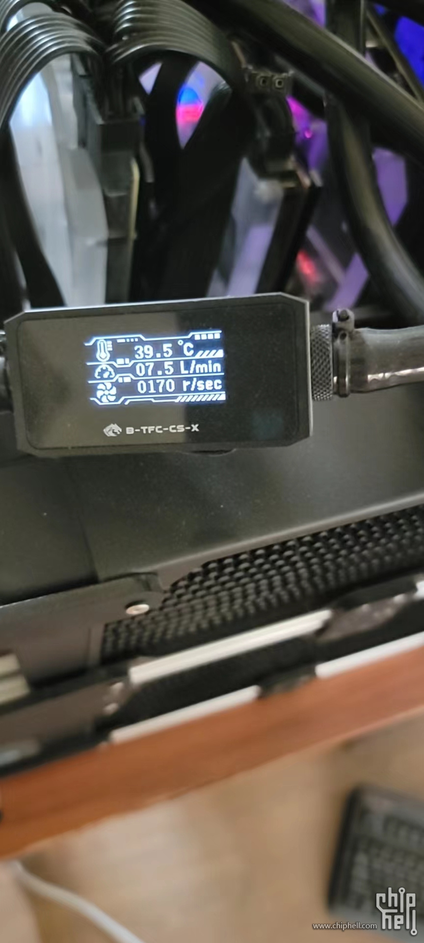

说925银不能低一度的一定是安装问题或者流速不够
925的设计就是要大流速 水路系统的流速不能低于7L

求见识一下7L/min的水冷,除了用四五十W的鱼缸泵我还真没见过这么高的流速
发表于 2023-12-5 13:05 | 显示全部楼层
这个还是水路有点蜿蜒曲折的 我自己机器已经不装流速计了 水箱里都翻江倒海 不用看流速了
忘记说了 我机器起步双D5串 现在用的都是4D5串了
发表于 2023-12-9 08:35 | 显示全部楼层
楼上这个7.5升纯属娱乐,真实的可能4升左右。
