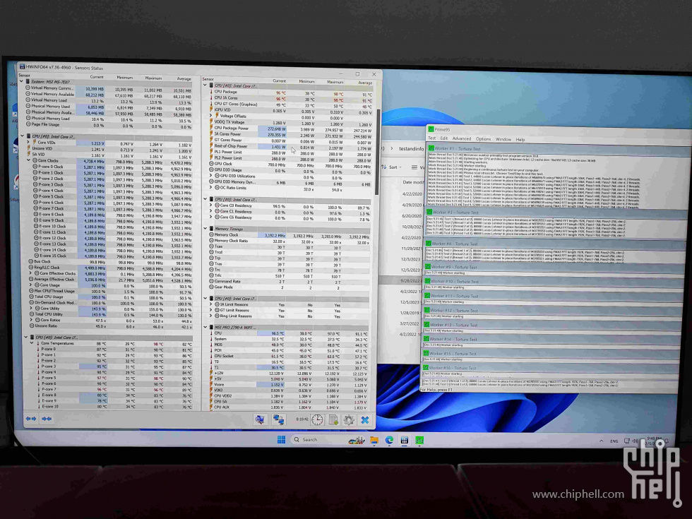

CPU是13700k,默认降压用。功率是真的夸张,平时r23也就230w,这个可以冲到270w,应该是我的风冷散热极限了。

 楼主| 发表于 2023-12-6 08:54 | 显示全部楼层
iR1s 发表于 2023-12-6 08:47
上一个帖子不是在跑5.9G一小时...我只跑个R23 30分钟...
那个是large fft,核心功率和small fft差很多。
发表于 2023-12-6 09:10 来自手机 | 显示全部楼层
small FFT对于12-14代大核来说测试太极限了,过测电压很高
发表于 2023-12-6 09:12 | 显示全部楼层

发表于 2023-12-6 09:19 | 显示全部楼层
137K刚跑过一次1小时,Small FFTs这功耗正常,默频降压就是270W附近,要稳定要跑第四项Blend,来回切高低负载对稳定性要求很高,内存缓存一起测的

 楼主| 发表于 2023-12-6 09:39 | 显示全部楼层
冰汐 发表于 2023-12-6 09:19
137K刚跑过一次1小时,Small FFTs这功耗正常,默频降压就是270W附近,要稳定要跑第四项Blend,来回切高低负 ...
很难想象139或者149k跑这个有多恐怖,不降压应该要350w以上。
如果不是全默认(很多板子只要进 bios 就解锁pl1/pl2, 即使你啥都不改), 大部分 149k 是跑不了的...
发表于 2023-12-6 11:03 来自手机 | 显示全部楼层
自信点,我13700kf全开超5.6G下跑完第一项都跑到350W,第二项直接3秒过110度,功耗370W就停了。什么R23和R15的,超到5.8G都没到280W。正常5.7G才跑240-250W。室温18度,VK的C480水冷加3000转风扇下。主板供电煎鸡蛋。
发表于 2023-12-6 13:05 | 显示全部楼层
soleck 发表于 2023-12-6 11:03
自信点,我13700kf全开超5.6G下跑完第一项都跑到350W,第二项直接3秒过110度,功耗370W就停了。什么R23和 ...
啥主板,煎蛋不至于吧,20项,100A以上drmos的主板跑300多W还是轻松拿捏的
发表于 2023-12-6 17:34 来自手机 | 显示全部楼层
我华硕790-p,14+1+1的供电
发表于 2023-12-6 17:47 | 显示全部楼层
soleck 发表于 2023-12-6 17:34
我华硕790-p,14+1+1的供电
入门板确实不够,高端以上的还是随便跑,华硕的Z790供电堆料是要弱一些
