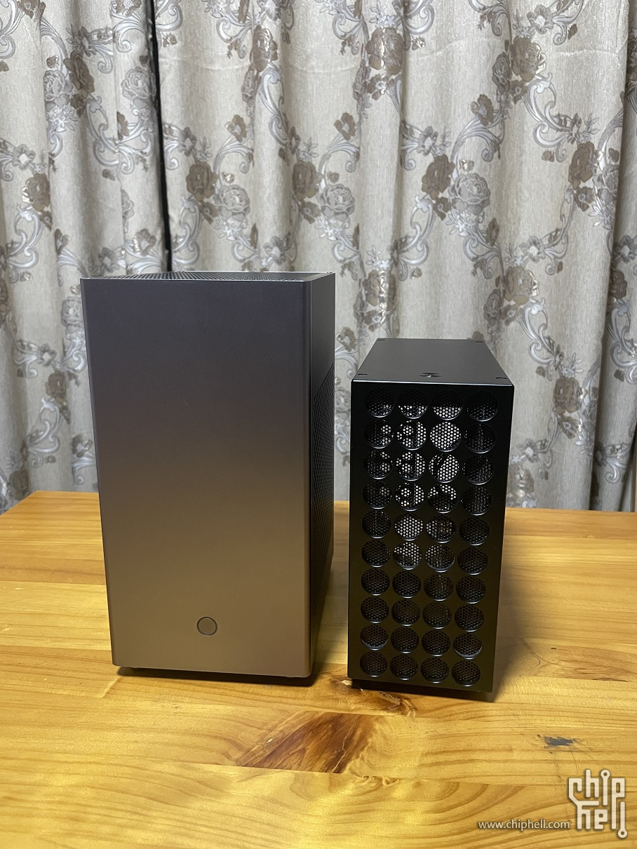

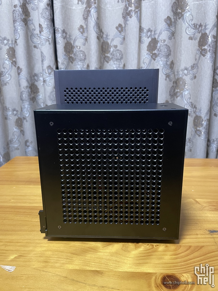

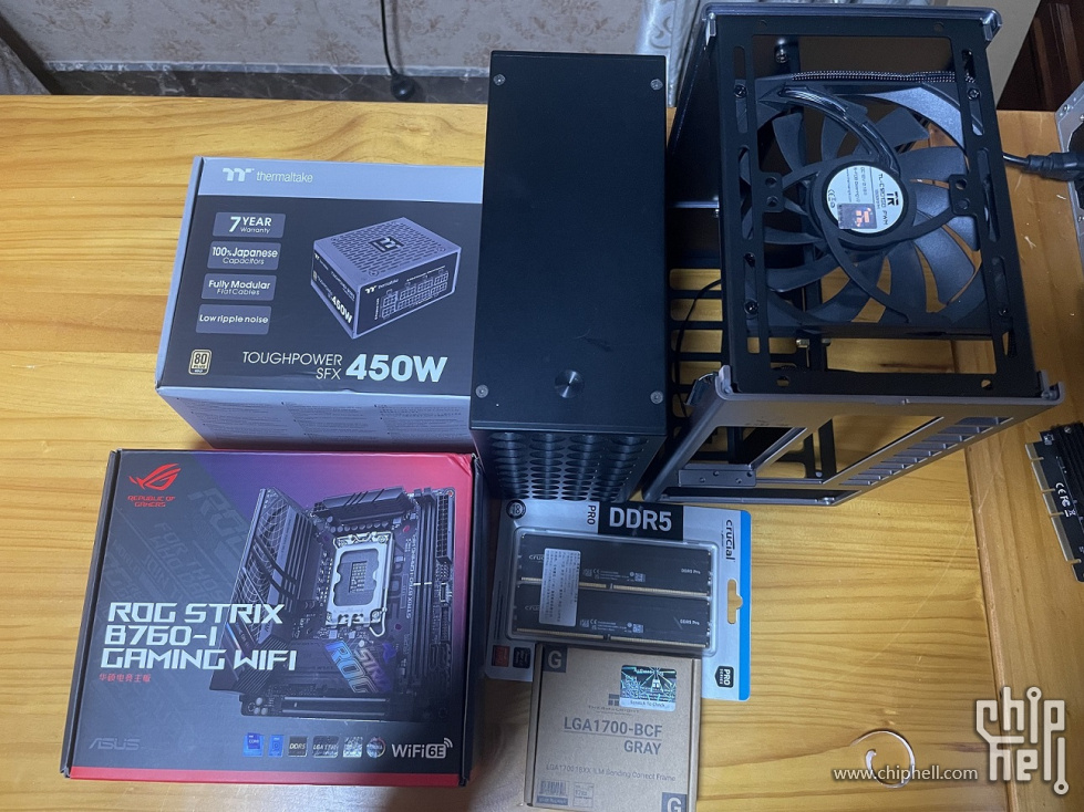

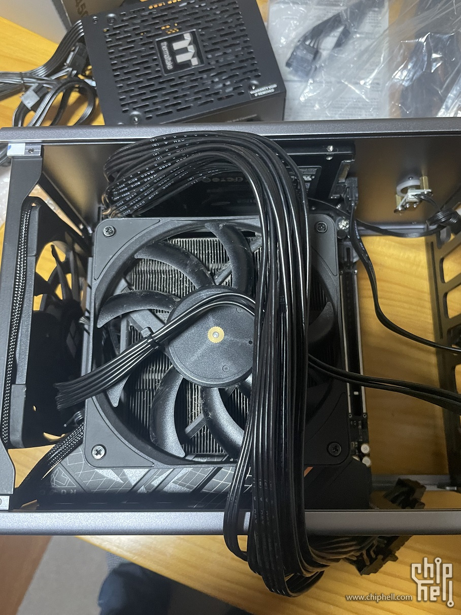

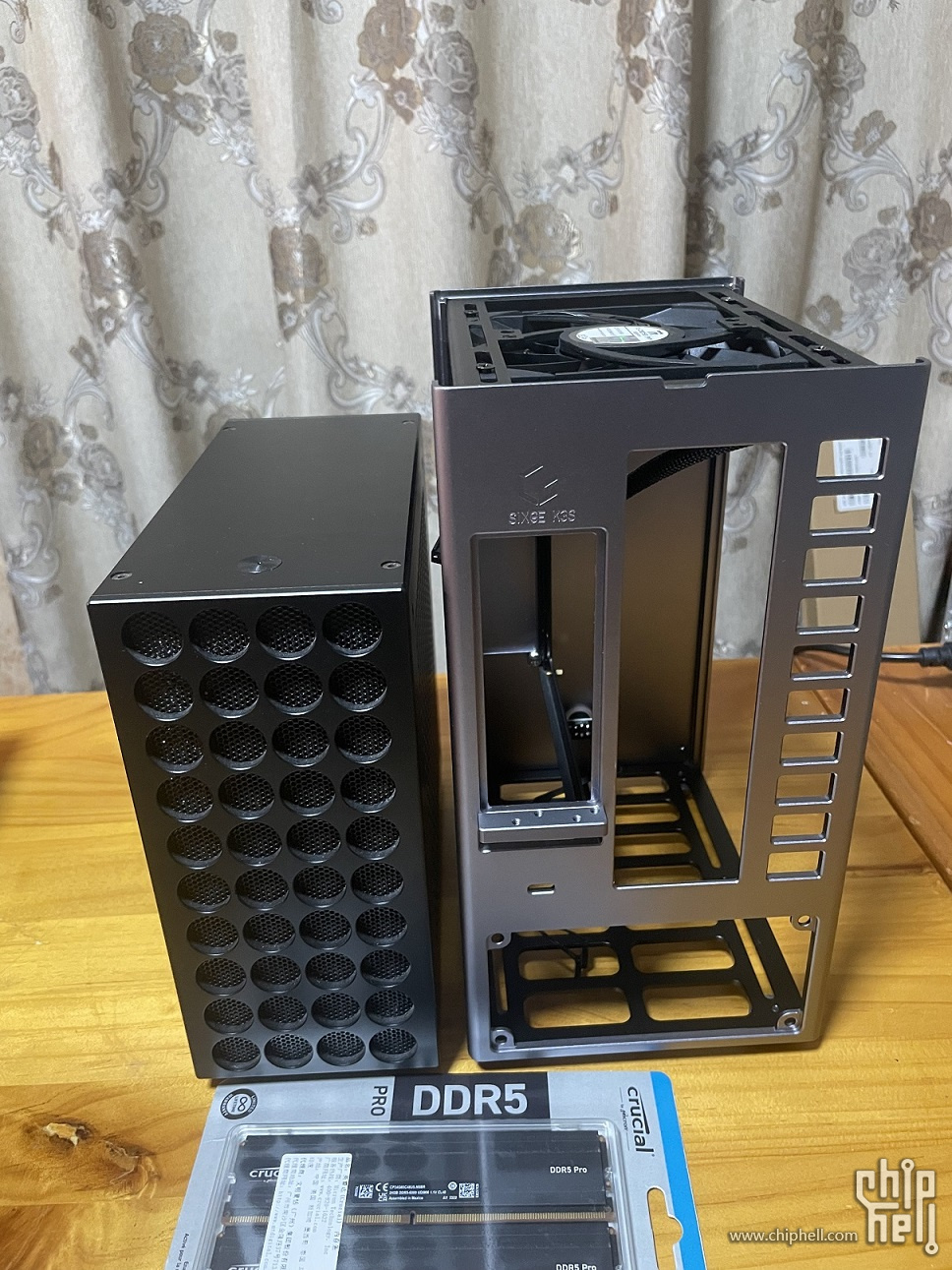

之前家里有两个主机:一个是i5-12400的船长V7的itx,一个是5700G的matx,当时心仪船长V7这个机箱,所以把5700G出掉了,留了两根内存条。
船长这个itx上装的是华硕Pro H610T D4主板,没有PCIE插槽,等于没法用家里的万兆内网了,想着有内存、CPU,换个主板就行。但是在DC转ATX还是换电源换机箱上纠结了好久。
早几天突然看到有坛友出六鸽K3s整机,结果等我接上头之后只剩机箱了,一时冲动买下了机箱,就发生了后面装机的事情。/捂脸
先是京东下单华硕B760I,收到之后主板上居然有灰,售后折腾了两天,不给换就退掉了,然后闲鱼上买了块,便宜了将近400,一样全新,还注册了一年换新。
等准备装机的时候,发现B760I不支持DDR4内存,尼玛,又去买了内存。
然后心想内存主板都换了,要不干脆CPU也换了/捂脸,但是感觉13代提升有限,加上囊中羞涩,就作罢。

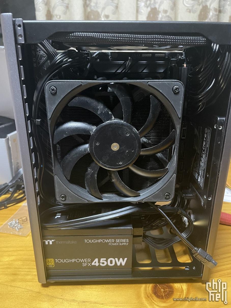

整机配置如下:
CPU:i5-12400(旧)
内存:英睿达24GB*2 DDR5-6000
主板:华硕B760I
硬盘:三星980Pro+850Pro(旧)
散热:乔思伯HX6200D(旧)
机箱:六鸽k3s
电源:TT钢影450w
拍的不好,大家随便看看
这个固定的方式很赞,比拧小螺丝方便多了
接下来就准备单出船长机箱、主板和内存了

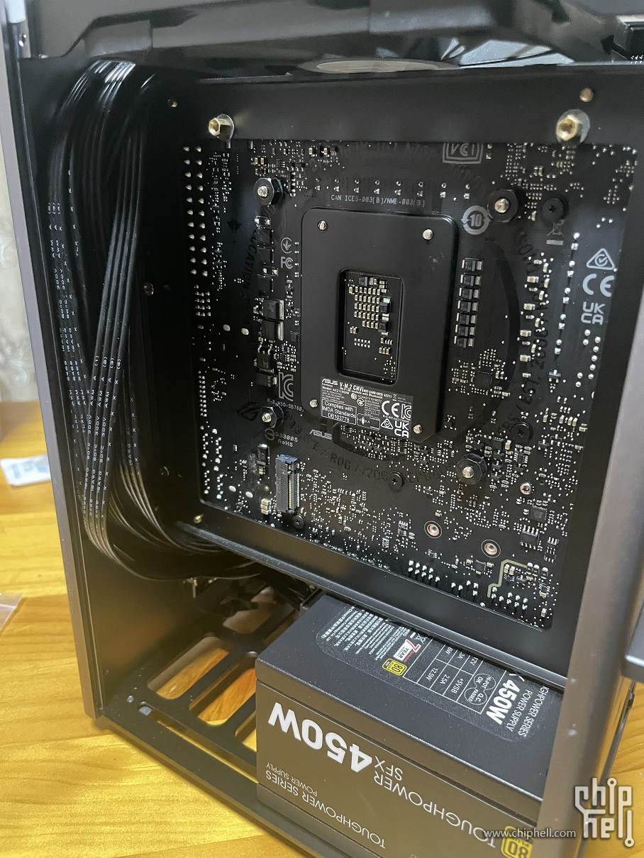

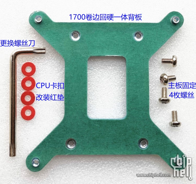

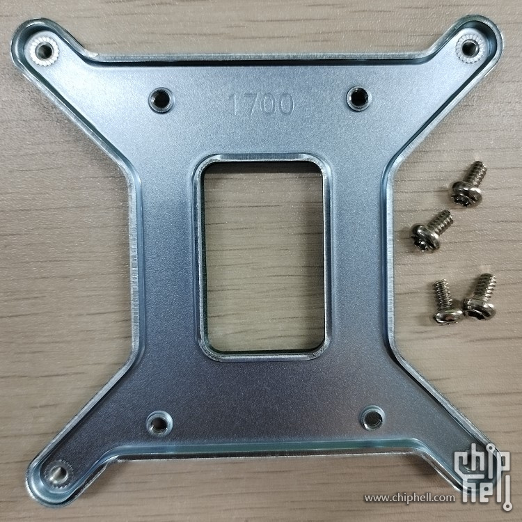

发表于 2023-12-7 09:59 | 显示全部楼层
再上个这种一体式背板就更完美了,从你的图看,会拉扯黄圈部分主板,不过压力不大的话完全无所谓 哈哈
 楼主| 发表于 2023-12-7 10:05 | 显示全部楼层
好滴,感谢,只是原来的散热没带这个,我也就不知道要装这个了
发表于 2023-12-7 10:07 | 显示全部楼层
是的,,不过应该没事儿,,,追求完美的话可以试试,,淘宝搜1700背架就能搜到
我装两台都用了,,非常爽,遇到朋友就安利 哈哈
等等我才发现你小板,背后零件密集,估计用这个不行,不用换了,就这样挺好的

发表于 2023-12-7 11:18 | 显示全部楼层
我装两台都用了,,非常 ...
背后散热架如果有绝缘处理的话,完全可以用
 楼主| 发表于 2023-12-7 11:38 | 显示全部楼层
这四颗螺丝下面有层垫片的
发表于 2023-12-7 11:58 | 显示全部楼层
有全绝缘覆盖,但是我担心他图上右下角有几个元器件可能会挡住?
发表于 2023-12-7 12:25 | 显示全部楼层
确实,没见主板实物,不好说那么绝对,背后太高度集成了,适合塑料卡扣底座

发表于 2023-12-7 15:14 来自手机 | 显示全部楼层
weston 发表于 2023-12-7 11:38
这四颗螺丝下面有层垫片的
问题是这个散热器根本用不了那种背板啊。6200d扣具靠主板背上拧螺母。根本穿不过那个背板(螺纹规格是m3)的。 要用这种加强背板,只能用is67xt,axp120 x67,an600这类散热器才可以。
