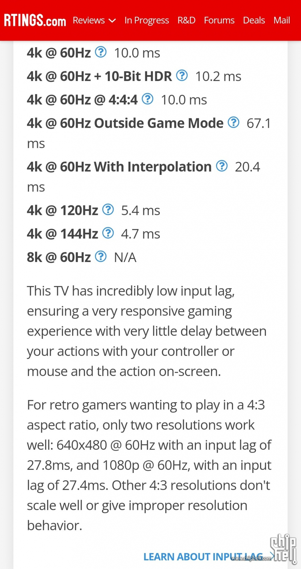

看了一下rtings对三星电视的评测,4k60hz下开启低延迟游戏模式补帧,输入延迟也才20毫秒,换来了帧数翻倍的画面,而所需要做的仅仅是①关闭GSYNC②开60hz并且游戏开垂直同步锁死60fps,之后靠电视的这个低延迟补帧就能补出来120fps的画面。
很好奇这是牺牲了什么其他方面的画面换来的效果吗?要不然这么简单的补帧总感觉让老黄的dlss3显得有点不是那么高科技了,有没有大佬来说说三星这是什么黑科技?听说今年那些用联发科p700处理器的国产电视也有类似的技术了。
作为对比 图2图3是索尼和LG的旗舰电视在4k60hz插帧下的输入延迟 分别为224毫秒和85毫秒

你这图上不已经写了开了比不开输入延迟仍然翻倍,dlss3是开比不开延迟没啥变化不会翻倍,比如60开dlss3补到100多帧时,输入延迟不会达到100多帧的几毫秒延迟,但仍然会和60帧差不多延迟不会比60帧翻倍,另外电视机memc补帧无法利用游戏运动矢量数据,和看视频没啥差区别会有明显伪影

按rings这个方法来测,游戏模式下不都差不多各品牌差距不大,把游戏模式当成显示器的延迟就行了,至于补帧那延迟任然是翻倍了,只能说其他方案处理的更烂

你把60hz的信号前后两帧取个平均补成120hz,也能只增加17ms延迟。
