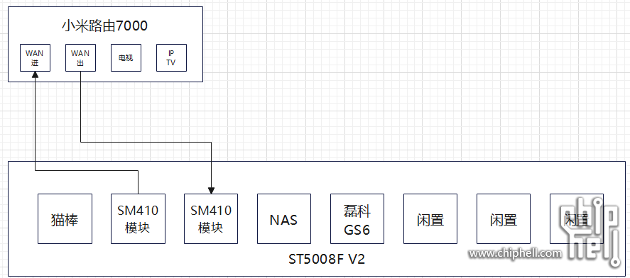

1、最近换了小米路由7000,猫棒盒子到路由的方式有兼容性盒问题,会一直处于拨号的状态。。因此改了连接方式,具体如下:
2、我能百度到的方式都试过了,各种设置方法都试过,但是IPTV盒子还是显示“网络连接”中,因为只有上CHH求药方啦。

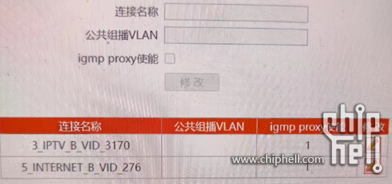

以上是猫棒的设置,那个组播IPTV我在光猫里面就没有找到过。。上网是276,IPTV是3170

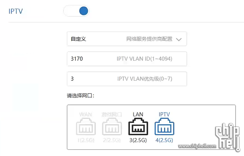

以上是猫路设置,那个优先级有点反人类,问小米,小米说找联通。。。。这个优先级我是乱填的3

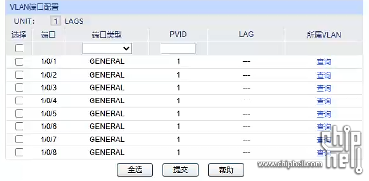

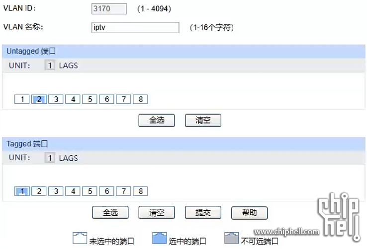

以上就是交换机的设置了,这算是触及到我的知识盲区了,一直没有时间去系统学习一下VLAN,如果是光猫IPTV口直接到交换机的单线利用我还会设置,但是猫棒插交换机这种,快2年了,我还是没有搞懂
所以虚心请教一家大家?先谢过啦

运营商原光猫里标other或iptv业务的vlan id是什么,组播vlan又是什么?你得先弄明白呀。
去截个图看看。

我之前进光猫看了的  组播IPTV那里是空白
没有组播就是单播,先说一下是什么运营商。如果是联通没有组播很普遍,直接盒子插公网就能看。

我图中就是3170 还是不行。不知道VLAN设置对没
