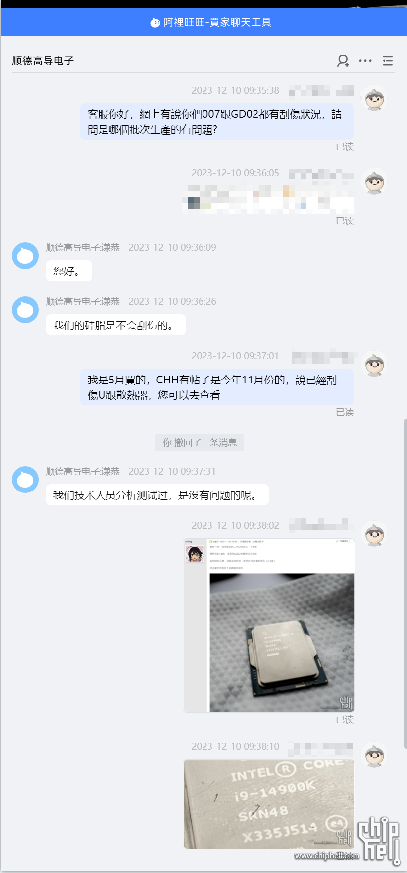

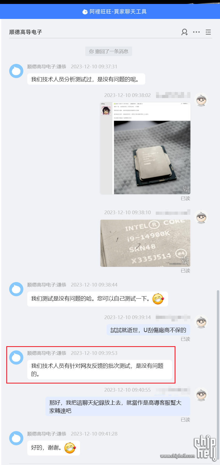

我会跑去问是因为在今年5月我买了一罐GD-2
生产批次周期也刚好是同月份,直到前几天才拿出来用,非常难涂
因为依稀记得有007刮伤的案子,所以顺手查了GD-2是否有刮伤的案例
这是苦主的帖子
https://www.chiphell.com/forum.php?mod=viewthread&tid=2563141
这是超能网的测试 (看评论区)
https://www.bilibili.com/video/BV1J24y127jb/
然后这是客服的回应,建议有问题直接去找客服对线

它家是这样,死咬网上铺天盖地的gd007受害者都是同行抹黑
但是gd02也有不少人的u被划伤了
说白了就是,小作坊的批次一致性太差
说真的,硅脂在动辄5位数的整机才占几文钱,没必要冒这个风险,破相一次将来出二手被刀的钱,够实现人生硅脂自由了吧
