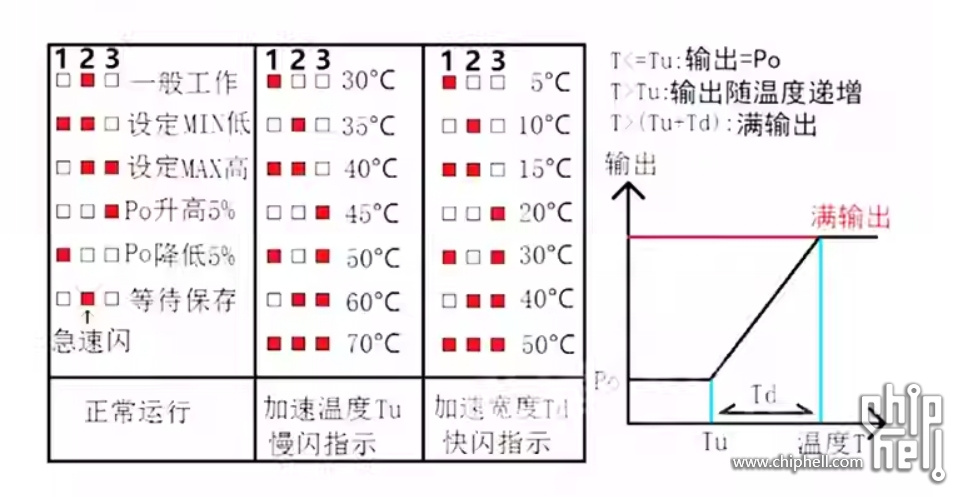

温控策略偏保守:30℃以下停转,初始20%转速,50℃满速;

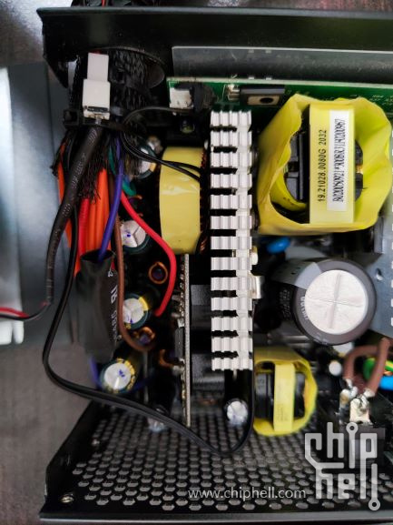

简要过程:
拆开电源,找到风扇接口,竟然还打胶了。断开风扇插头,在散热片上找到一个突出的螺丝,刚好用M3螺母把温控头固定住,稳得一批,最主要的环节完成。

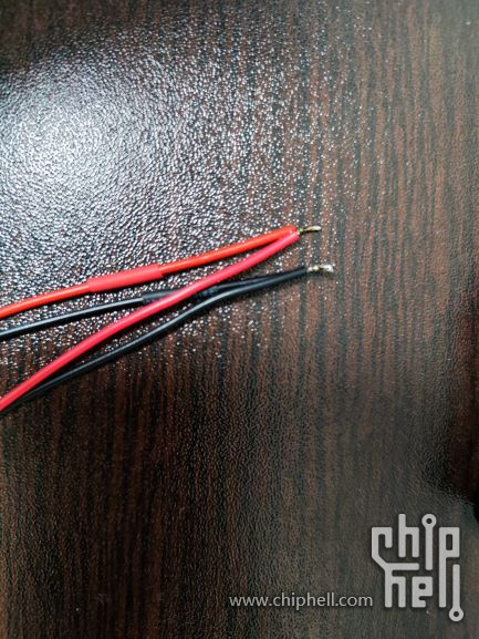

手搓一个ph2.0转接头,套上热缩管,简单上点锡

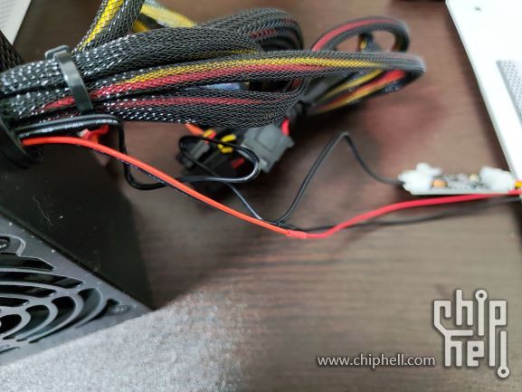

本来看了下电源空间,应该能放下温控板,奈何手上没有ph2.0公头,又不想剪断原来风扇接头,只好把温控板外置
合体
接主板风扇接口
大功告成,通电开机,世界清净了。
