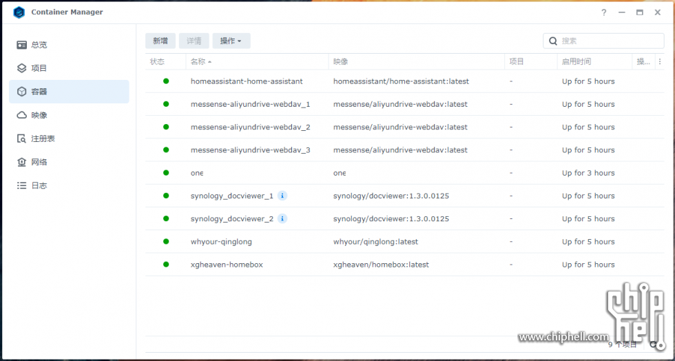

aprilia 发表于 2023-12-10 19:07
其实我也有点纠结是不是买个12盘的华硕m.2的nas,但是n5105实在买不下手,我还要跑一堆虽然不怎么耗cpu的 ...
华硕那个12盘位的感觉更加适合LZ,可以带着走。N5105虽说不是太强,但不跑大型的程序也够了。HA可以以Docker形式跑。我J4125的DS920+,都没感觉到瓶颈。当然你有大型的东西要跑另说。
