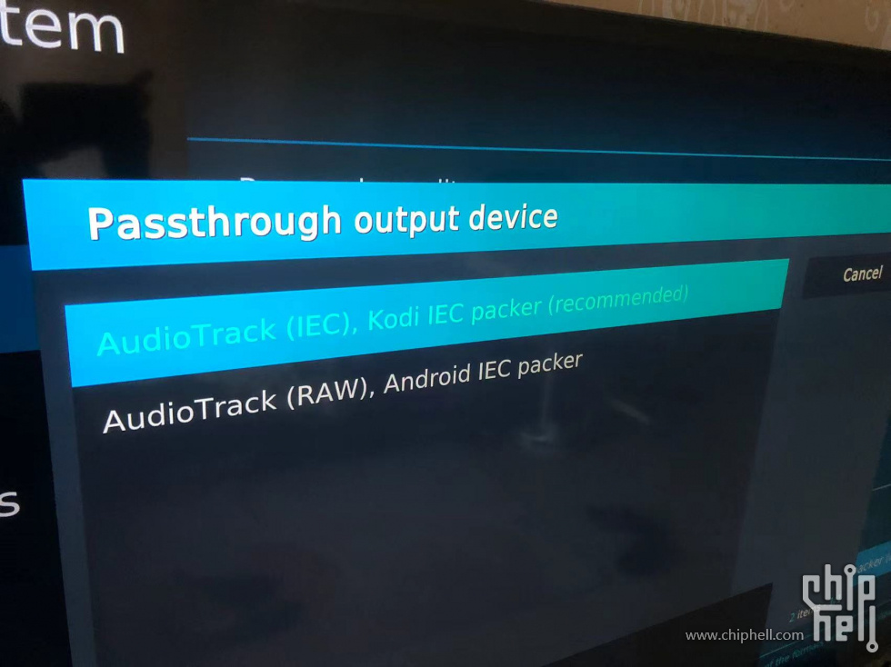

这个怎么样啊 固件升级要科学上网吗 音频能不能全部格式直通啊 我只安装KODI看原盘remux
发表于 2023-12-11 10:14 | 显示全部楼层
1,不用
2.可以, 下图要选择第二个
kodi 在设置, [播放器]选项 把 [杜比视界兼容模式] 打开,这样所有remux单轨双层的就能正常播放,不打开可能有部分黑屏看不到

这个我认为一个是选第一个 第二个DTSX会有问题 而且KODI上面音频输出设备显示的也是第一个

你买am8了吗,这是实测,不要个人猜测
换言之,这样的选择是因为bug,

我今天才拿到机子 为什么直通选了RAW声音卡顿 IEC直接没有声音

因为是bug,我已经反馈问题了,看下个版本有没有修复,这个使用上没有影响,其实下面那个还好,能看到音频的格式,上面那个iec一直都是iec

AM8现在KODI音频直通里面的IEC有声音了吗 我已经好久没有使用了 机子不在身边  兄弟能不能帮我试一下 谢谢了

有空才能试了,但是年前有个版本,并没有提及这个iec,我几个月前提的bug都还没修,继续吃灰
