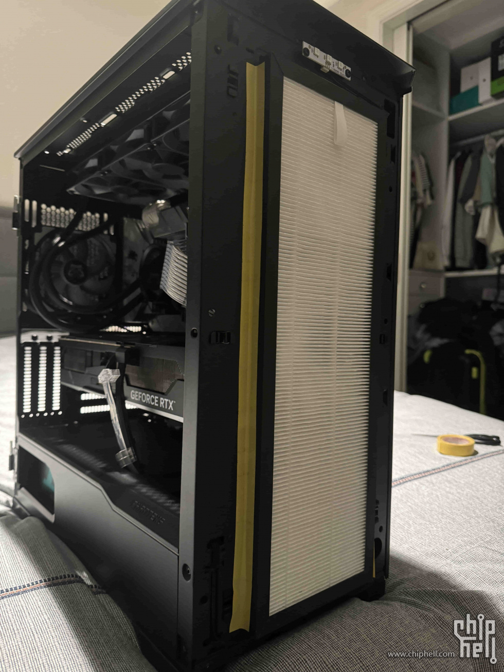

实在忍受不了这灰尘,看到PA602改净化器的贴子,我也去下单,尺寸量得刚刚好
但是原来得防尘网是用卡扣插在底部得,所以滤芯只能用3M绝缘胶带把四周黏住,刚好也把缝隙堵住
尺寸:416*140*14mm,同款机箱直接抄作业了

 楼主| 发表于 2023-12-11 10:36 来自手机 | 显示全部楼层
shadow404 发表于 2023-12-11 08:57
老哥前置进风扇子不要了?
风扇不影响的,就是把原来的滤网换成滤芯
 楼主| 发表于 2023-12-11 10:38 来自手机 | 显示全部楼层
hengbn 发表于 2023-12-11 09:25
影响进风量吧…
肯定少了一点,但是还行,盖子盖好纸巾还是能吸过去。

 楼主| 发表于 2023-12-11 10:55 来自手机 | 显示全部楼层
PPXG 发表于 2023-12-11 09:30
进风量减少多少?
减少不多,影响不大。3个140的风扇不慌的

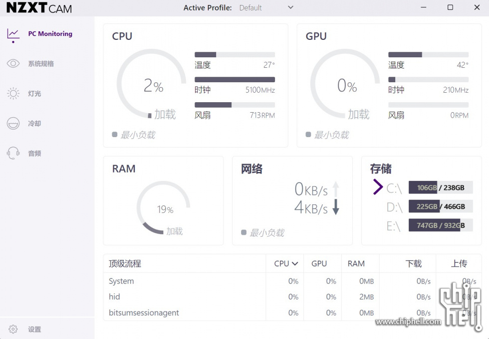

 楼主| 发表于 2023-12-11 20:07 | 显示全部楼层
KichikuKing 发表于 2023-12-11 12:43
同款机箱也有点想折腾了,请问老哥在加装了滤网后,玩高负载游戏情况下,显卡cpu及内存的温度增加了多少 ...
玩模拟飞行,CPU50多,显卡62

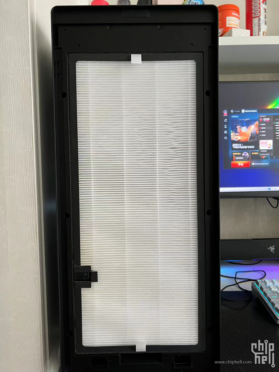

 楼主| 发表于 2024-6-28 23:06 | 显示全部楼层
●Ρā點惢m 发表于 2024-6-28 21:26
哎呦~还不错~刚定制了同款~所以楼主~用了半年多了,使用感受如何呢~
前几天拆了,挺黑的,换了一片新的上去
