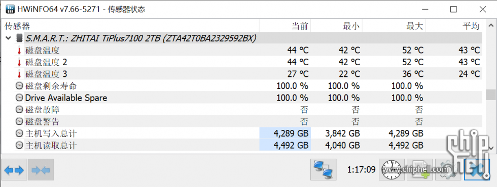

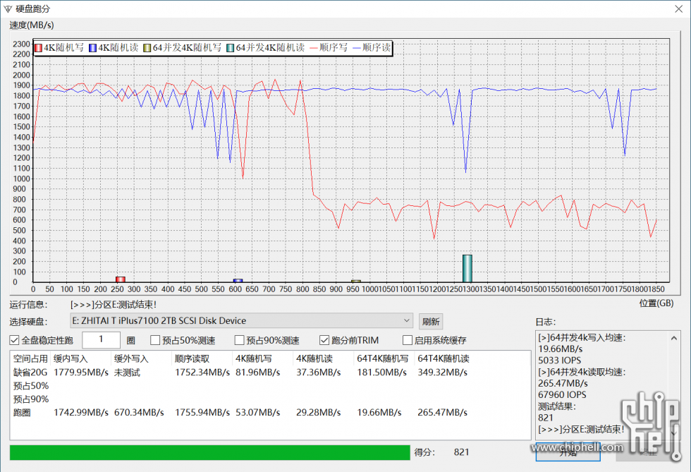

先看好了,指的是TLC直写的容量大小在20Gbps接口时和PCIE接口不一致。
TiPlus7100 2T,210G的SLC缓内写入5200m/s,到1600G都是TLC直写3500m/s,缓外SLC回收850m/s,读取全盘5300
白眼全盘测试不能如实反映TLC直写速度。
4k我是AMD会低点81m/s。
传感器温度有两个,温度高的那个应该是主控吧?
联芸这几个4T的MP1602的主控,功耗是不高,不过温度是真的热。
接ASM2364的20G固态硬盘盒,待机1W,读取写入2W,垃圾回收时4W多。
但是不知道什么原因,放在硬盘盒里,TLC直写就不是到1600G了,800G就掉下来了开始垃圾回收。
应该不是脏盘的原因,我最后插到PCIEX1里做测试,TLC直写就是到1600G了。
难道是速度和协议导致的垃圾回收开始的早?
但是放在PCIE4.0X1上,就是正常TLC直写一直到1600G左右才开始垃圾回收。
我还准备放硬盘盒里,可以在前1600G一致保持20Gbps的速度写入呢……没成想
还是说是9220的问题,换2364或者2464的盒子就没问题了?
其他的看附图吧
发表于 2023-12-11 18:02 | 显示全部楼层
盲猜无外置缓存的盘USB下没内存当缓存了影响性能

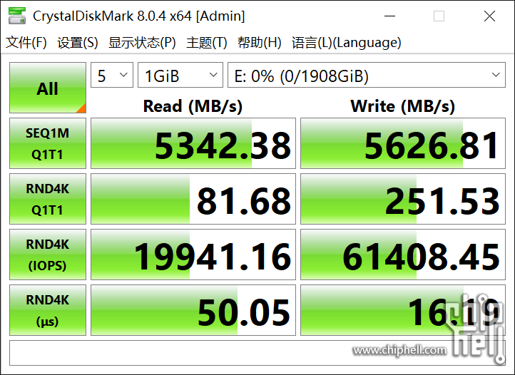

发表于 2023-12-11 15:59 | 显示全部楼层
想知道LZ第三图的跑分软件全名跟官网,我要收纳到烧机软件测试帖子内,谢谢了
 楼主| 发表于 2023-12-11 16:15 | 显示全部楼层
ljy1414 发表于 2023-12-11 15:59
想知道LZ第三图的跑分软件全名跟官网,我要收纳到烧机软件测试帖子内,谢谢了 ...
白眼
作者在B站有账号
epcdiy
有视频和下载链接

应该跟没有hbm有关,hmb不止放分区表,也可以做一些合并后写入等操作,可能会导致写放大增加。。。
 楼主| 发表于 2023-12-12 08:27 | 显示全部楼层
也有这个可能
我测试SN850的USB硬盘盒TLC直写区间就和PCIE直插一样

 楼主| 发表于 2023-12-12 08:28 | 显示全部楼层
zhao1999250 发表于 2023-12-11 19:23
应该跟没有hbm有关,hmb不止放分区表,也可以做一些合并后写入等操作,可能会导致写放大增加。。。 ...
那是不是用UBS4的芯片,等同于外置PCIE直连的时候应该就不会有这个问题了?
发表于 2023-12-12 19:11 | 显示全部楼层
huihuige 发表于 2023-12-12 08:28
那是不是用UBS4的芯片,等同于外置PCIE直连的时候应该就不会有这个问题了? ...
那得看看有没有启用hmb。。。。你也可以关闭hmb试试,好像有教程
发表于 2023-12-13 19:26 | 显示全部楼层
huihuige 发表于 2023-12-11 16:15
白眼
作者在B站有账号
epcdiy
万分感谢
