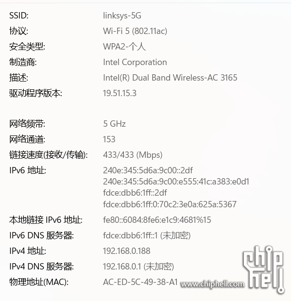

比如433Mbps的wifi5 实际使用情况下 速度最多跑到200多Mbps再也上不去了,就算手机/笔记本离路由器很近也是一样。
1200Mbps的wifi6 最多跑七八百Mbps
以此类推,大概都只能跑到理论速率的6成左右
网线的话1Gbps就能跑满1G,100M能跑满100M
偶然间测发现小米换机的时候传输速率能达到44MB/s (原理是一个手机开热点一个手机连wifi,链接速率是443Mbps,两台手机挨着的情况)这种情况只打八折了
