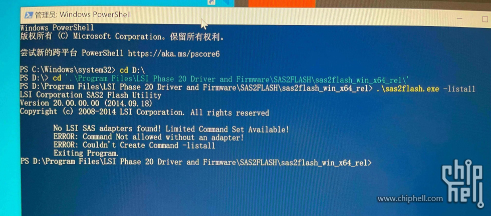

买回家后,尝试了两台机器、三个操作系统下面都识别不了。测试的组合如下:
1. 华南金牌的 X99 + Windows 10 企业版。结果是:在设备管理器里面找不到设备,用 sas2flash 查询卡的信息也是没结果。
sas2flash @X99+Win10

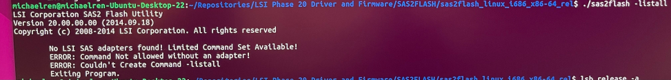

3. ** Z490 + Ubuntu 22.04。结果是:用 sas2flash 查询卡,还是没结果。
sas2flash @Z490+Ubuntu22.04
现在的问题是:
1. 是不是卡是 HP 的,所以必须要在 HP 的机器上才能用?
2. 是不是操作系统不支持,我看支持的 OS 列表都是比较老的,但是没理由 DOS 系统不支持啊?(DOS 也是在官方支持列表中的)
3. 是不是主板不支持、BIOS不支持?(两个机器都是插在 PCIe 3.0 的 x8 及以上通道的插槽上的)
4. 是卡坏了吗?我在 ServeTheHome 看了一个帖子说,如果 DOS 里面用 megacli 都识别不了,卡就是坏了。
哪位懂的老哥能看下这究竟是怎么回事。
发表于 2023-12-12 15:02 | 显示全部楼层
在系统设备里面看有没有;
Linux下 lspci -nn 看看有没有;
