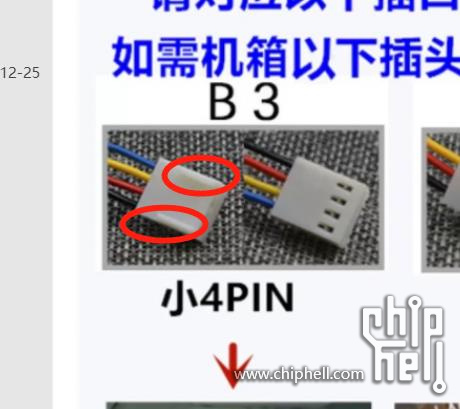

如下图,先不讨论这些散热风扇靠不靠谱,就想知道是怎么实现的,很多工业风扇原本就是2P的线,要换成4P的线前提是要硬件支持吧,难道是所有散热风扇主板都有预留的接口,换4P的线焊上就行?而且都是免费更换,说明基本没啥成本。
很奇怪在网上搜了半天居然没找到相关的资料或教程,身边也没有这种风扇研究,我想学会这个技能,以后买啥风扇都不用在意接口了,买一把线放着,烙铁热风枪啥都有,想换接口就换啥接口

我理解只是展示插头样式,二线风扇的就算配4pin插头也只配2根线

一个是四线的风扇只接三线或者二线,还一个是二线,三线和四线版本的他都有,你要啥发啥。不过只有二线的很少就是了。

是不是风扇本身就是四个接线头,你要啥接头给你接啥接头?二线还是三线还是四线, 本质上就是个四线的风扇?我只是猜哈

从我购买使用情况来看,就是2线换为4线,其中2线起作用,2线是空的

预留焊盘的风扇,我试过自己焊线, 有焊上测速线可以测速的, pwm未遇到过自己焊线可用的。

不一定都行,有些风扇的线功能是停转告警而不是测速,功能不同这就没法改了。
也不一定是改线的,也可能是组装的

马达那边电路板通用 本来就是4线的
订货时候2线便宜呗 或者说平时出货最多 统一订  你需要他就临时帮你改  我买过不少这类的。

看风扇的PCB板。四根线就2根是负责电流的,还有2根都是功能线,只要PCB有都可以接出来,但是什么功能要看设计

我买过一个这种 1-4卡位 接头的4pin改装线风扇,买回来插了各种鸡驾铭瑄华硕微星主板的4pin插座,BIOS都识别不到转速,根本调不了转速,一开机全速跑!
还好没花多少钱,还好只买了一个。从此以后,我都只看原生 1-3卡位 接头的4pin线风扇了,再也不信这种魔改工业扇了

其实这个1-4卡位才是正规的,电脑风扇1-3卡位只是为了同时兼容三线和四线风扇使用。识别不到转速多半是PWM和测速线装反了,对调就好。

學習一下Pin define,只要風扇主板上有對應的Pin你就能手搓出它支持的組合
有些風扇買來是根本外行亂接,賣的人也隨便賣

你把主板說明書拿出來看那4pin的定義
Pin define:
12V/GND就是單純正負極驅動馬達
黃線是轉速線
多出來的藍色線或某些也用黑色線的就是PWM控制
pin線序不正確只要退pin重接;某些工控的風扇的確是用PWM 4pin的母頭,但線序跟PWM4pin不是一回事
DC風扇只要基本正負極線就能控制,但這效果太差

很多风扇,水泵PCB都预留焊盘,之前试过一个TT的老水泵,默认3线的,非常吵。只能DC调速,在一次清理拆解的过程中,发现PCB焊盘有个空位,自己换了一个4P的线,居然成功了,主板PWM调速。
