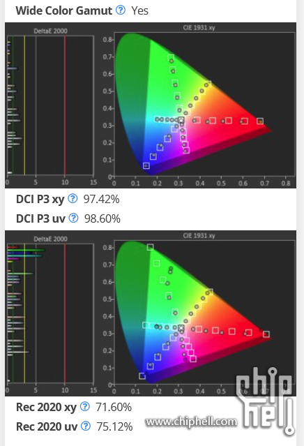

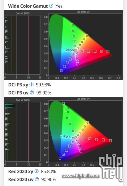

发表于 2023-12-17 01:51 | 显示全部楼层
这个和1931,1976,deltaE 根本没关系,这个百分比纯粹是色域覆盖的不同计算方式
https://www.rtings.com/tv/tests/ ... 709-dci-p3-rec-2020
所谓的CIE1931色彩范围,指的是xy色彩空间下计算的百分比。
https://en.wikipedia.org/wiki/Rec._2020
所谓的CIE1976色彩范围,指的是u'v'色彩空间下计算的百分比。
https://www.youtube.com/watch?app=desktop&v=AzH1EG-few4
通常情况下(尤其是的广色域,比如adobe rgb,p3,rec2020这种),一般按uv的计算方式,覆盖率百分比在数字上更大,所以厂商采用这种你看不懂的方式标注,因为你只看得懂百分比。比如同样一个完美100%P3色域覆盖的显示设备,它在rec2020的覆盖率:CIE1931 xy ~70%,CIE1976 u'v' ~75%
给你举一个例子,下面是 s95b 和 a80j 色域覆盖的不同计算方式:
https://www.rtings.com/tv/tools/ ... &threshold=0.10

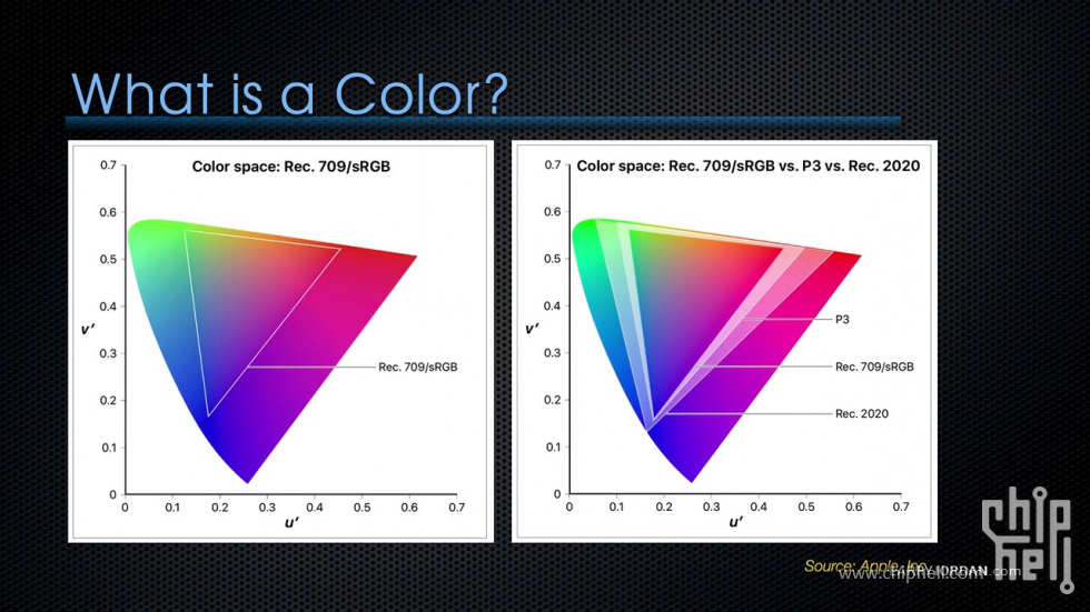

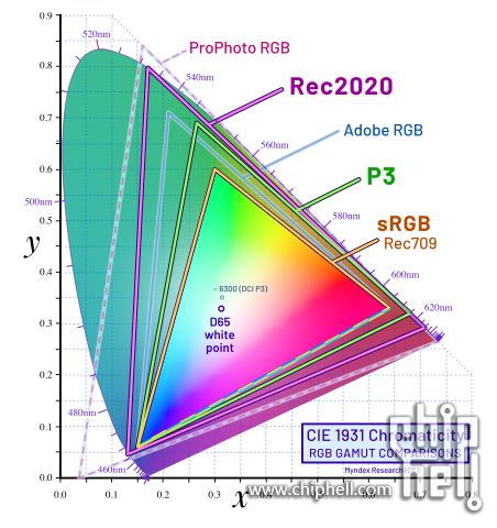

发表于 2023-12-24 14:31 | 显示全部楼层
CIE1931 xyY色空间,也就是我们熟悉的舌型图,来源于CIE1931 XYZ色空间,目的是将“明度”和“色度”解耦合,方便计算(当然我们都知道这样简单的换算有问题)。CIE1931 xyY和CIE1931 XYZ可以换算。
CIE1976 u'v'Y均匀色空间来源于CIE1931 xyY色空间的非线性计算,它是JNCD色差公式运算的色彩空间。虽然CIE1976和CIE Lab被称为UCS(均匀色空间),实际上我们也知道它们不咋均匀。CIE1976 u'v'Y与CIE1931 xyY可以换算。
CIE Lab均匀色空间是CIE dE2000色差公式运算的色彩空间。CIE Lab与CIE1931 xyY可以换算。
所以你看到了,这些老古董其实都可以互相转换,它们的基础都是CIE1931 XYZ,这就不是什么靠谱的玩意。
回到1931和1976描述色域覆盖的问题,既然1976的均匀性比1931还是强的,所以一般来说看1976的覆盖就好了。
