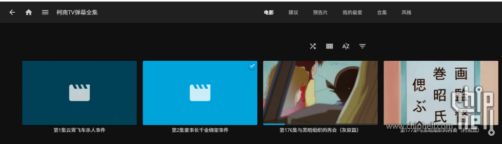

之前用handbrake软件把字幕嵌入视频,这样就可以外挂弹幕了

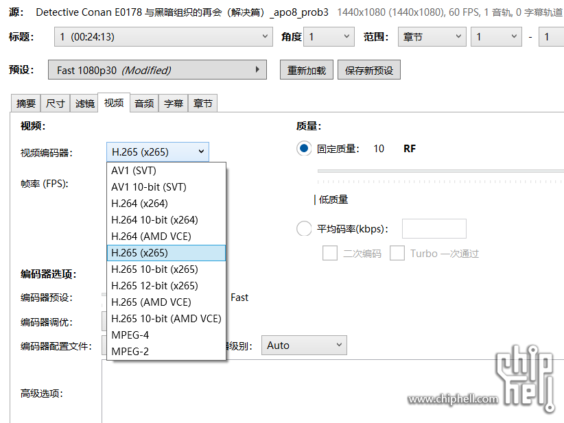

在选择编码器的时候,我本着省事儿的原则选了 h265 amd vce编码器(可以调用amd的编码器)
结果这样压制下来的视频,在jellyfin上似乎兼容不是特别好,会出现加载时间慢、加载失败、无法刮削封面的情况
最近用x265这样的纯软件压制,jellyfin上打开的就非常润滑了
所以说不同的编码器编出来的h265视频,在解码方面也有差别吗??
还是纯粹是jellyfin兼容性不好?
第一,第二集为amd vce编码,后面的是x265,x265可以正常刮削
发表于 2023-12-13 21:12 | 显示全部楼层
估计你这不是jellyfin的锅。以前我用6650xt和6700xt的时候,给handbrake反馈过,amd显卡加速265编码出来的文件会出现播放器(MPC-HC)播放中关掉再打开续播画面黑屏声音正常的bug,不重新加载文件则需把进度条拉到起始位置才能出画面。结果跟我说可能是我的环境问题,他们那边没能复现。后来我换了3080ti就没关注handbrake amd编码加速这问题了。
纯粹是AMD没人管它在ffmpeg里的amfenc编码器,默认参数都设置得不对,handbrake调用ffmpeg,能好得了吗?
jellyfin用的ffmpeg是我给修过的,要不然HLS切片都不好使。
 楼主| 发表于 2023-12-13 21:30 | 显示全部楼层
有什么软件或者设置可以调用amd的硬件加速而不翻车么大佬?
用x265 手上是6核zen4和8和zen3 跑出来效果也不太理想啊.....
crf设到18也感觉雾蒙蒙的,编码速度选择的fast

用jellyfin-ffmpeg命令行。。。

那我是不是可以有个大胆的想法,把handbrake的ffmpeg给替换了? 我去试试
handbrake似乎封包了,没找到那个文件哈哈哈
 楼主| 发表于 2023-12-13 23:32 | 显示全部楼层
好像错怪handbrake了,我才想起来之前是直接用topazai旧版本调用amd vce加速的,那些直出的(不用烧录字幕)视频显示有问题
我用1.7.1版本的handbrake没有jellyfin的识别问题...所有的都很正常
