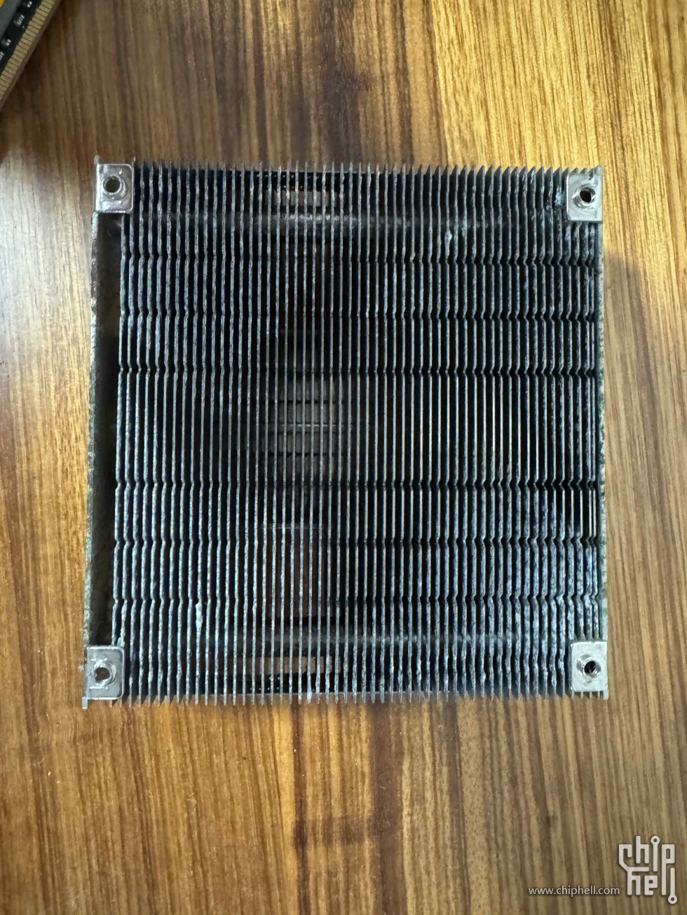

翻出了之前的散热器 发现已经发霉,生锈了
不知道怎么处理能好点
求各位支招

发表于 2023-12-13 21:17 | 显示全部楼层
眼镜店那种超声波还是啥的不知道行不行
发表于 2023-12-13 21:46 | 显示全部楼层
铝的不用管他,除锈了还不如不除,只要洗洗晾干即可。

发表于 2023-12-13 22:04 | 显示全部楼层
我是用的草酸 就是买来代替洁厕灵洗厕所用的
兑点水 泡里面 等个个把小时 拿出来 水冲洗干净 太阳底下晒干
这种锈蚀的都可以处理的很干净
记得带橡胶手套

 楼主| 发表于 2023-12-13 22:05 | 显示全部楼层
OK 感谢!!!!!
gbawrc 发表于 2023-12-13 21:53
用压缩空气吹一下就行
回头试下
 楼主| 发表于 2023-12-13 22:06 | 显示全部楼层
好的!!!!!
martin_ni 发表于 2023-12-13 21:17
眼镜店那种超声波还是啥的不知道行不行
其实我都想 试试可乐了

发表于 2023-12-13 22:18 | 显示全部楼层
大敛猫 发表于 2023-12-13 22:05
OK 感谢!!!!!
其实洁厕灵也行 但是里面是盐酸,可能腐蚀性更强吧。
一定要注意观察,看到差不多了抓紧拿出来
发表于 2023-12-14 16:05 | 显示全部楼层
泡多久 给各参考
发表于 2023-12-14 16:16 | 显示全部楼层
氧化只是丑 能用
清理完很大可能坑洼
发表于 2023-12-14 16:17 来自手机 | 显示全部楼层
每5分钟捞出来看看,拿个小牙刷刷看看就是,我是泡完,直接吹风机热风,然后再拿去太阳底下晒一会,本来有个b81用了N年,想扔,就顺手拿来试试水,效果挺不错。
发表于 2023-12-14 16:33 | 显示全部楼层
俺是泡了一个小时 拿出来用刷子刷了一下 又泡了半个小时
具体看你的浓度
因为俺也不知道俺的浓度是多少
发表于 2023-12-14 16:46 | 显示全部楼层
我的**散热器也是这种情况  用草酸泡了一下  表面的锈迹除掉了 但是整体的光泽都没有了
建议还是别弄了  这种带绣的也不耽误用  除锈后不会很光泽的
发表于 2023-12-14 16:54 | 显示全部楼层
正常氧化不影响性能,就是丑了点
除锈 洁厕灵+水稀释,戴手套勤观察
发表于 2023-12-14 17:24 | 显示全部楼层
发表于 2023-12-14 18:15 | 显示全部楼层
查了下,草酸可以让铝制品形成氧化膜,看起来还不错
