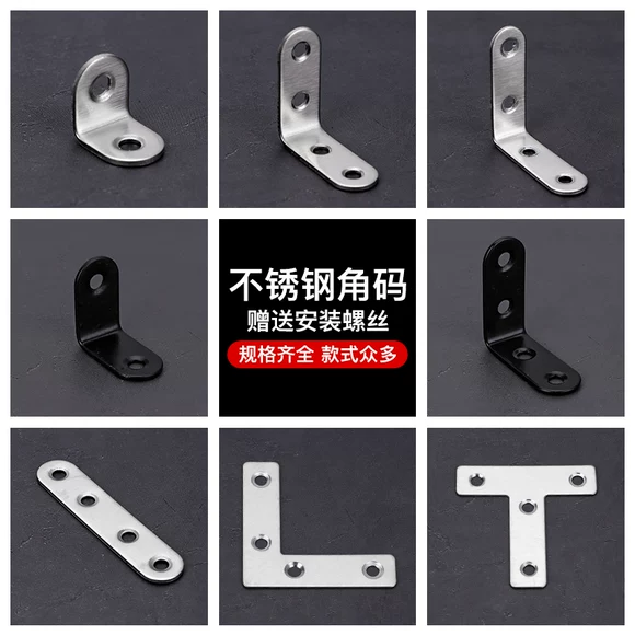

可以装12CM的,某宝有现成的从水冷转接吹内存。
当然也可以买角码转接,只要2短一长还可以吹主板供电。
先谢过哥们,12cm的我也考虑过,关键有点太大了,还是更想要那种俩个小的5cm6cm左右的风扇散热

发表于 2023-12-14 21:42 | 显示全部楼层
前事如烟 发表于 2023-12-14 21:38
先谢过哥们,12cm的我也考虑过,关键有点太大了,还是更想要那种俩个小的5cm6cm左右的风扇散热 ...
我买过这种内存风扇两个,没要支架。
2000转以下声音还行,以上就有吱吱声。
就算是2000以上风量也没多少,哈哈·····
最有效的还是12CM,风量足够。
还一个好处,左边多垫几个垫片,可以调整为向后排倾角吹,就能控制风道。

发表于 2023-12-15 00:29 | 显示全部楼层
前事如烟 发表于 2023-12-14 23:57
那哥们你买的俩个是哪个啊,能推荐一下吗,如果不方便回帖说能麻烦私信一下吗,感谢,我还是更倾向于这种 ...
我买的是白色的。DIY的内存6CM风扇都是一家厂出的。包括奥XX
性能和噪音都不及12CM。
你可以只买支架,自己买猫头鹰之类、工业6CM之类好用的风扇,再买ARGB灯带用3M胶黏住。
也可以买海盗船的。
个人还是推荐买角码自己加装风扇,外加ARBG灯带。
外壳可以找好看的显卡外壳加上去。单风扇双风扇自己选择。
9CM风扇也有ARGB的。如果用显卡外壳装饰,可以买薄的9CM风扇。
