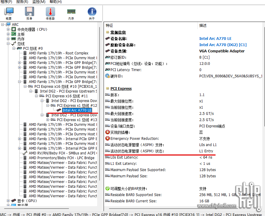

安装最新的驱动,主板Bios打开aspm,功耗就会下来,不用特地把aspm设置为L1
morphine 发表于 2023-12-17 11:14
全部最新,主板打开ASPM,调到L1,电源管理也选择了L1最大节能模式,不管是H310主板还是B350主板都不行。 ...
原来是这样,我这里是公版的A770 LE、X570主板,最新这几版驱动也小更新了显卡的BIOS,我发现只要打开ASPM不用特地调节到L1(以前的驱动一定要强制L1才行),显卡平时待机功耗大概在10-14w左右,用Hwinfo查看显卡pcie接口的电源管理状态,发现已经能够在L1状态。
不过intel的显卡pcie端口很奇怪,用以上方式,尽管显卡pcie根接口工作在L1状态,但是细分下去的A770核心接口仍旧未工作在L1状态,音频接口在L1状态。如果要让核心接口工作在L1状态仍旧只能强制主板ASPM L1,如下图(如果主板ASPM是Auto,红线所示的接口仍旧会处于Disable状态)
发表于 2023-12-17 14:00 | 显示全部楼层
v4400e 发表于 2023-12-17 11:55
原来是这样,我这里是公版的A770 LE、X570主板,最新这几版驱动也小更新了显卡的BIOS,我发现只要打开ASP ...
是的,就是这一点很痛苦,本来就是看在便宜的份上给旧机器升级用,结果我需要正常使用的的话还得换主板,搞成为了这点醋就要去包饺子了。所以给旧机器换这张卡一定要慎重。现在显存频率一直跑满,偶尔屏幕还会花一下。
发表于 2023-12-17 14:25 | 显示全部楼层
morphine 发表于 2023-12-17 14:00
是的,就是这一点很痛苦,本来就是看在便宜的份上给旧机器升级用,结果我需要正常使用的的话还得换主板, ...
显存频率跑满应该就是设计问题,有人问过intel,回复就是设计本身如此。
aspm的问题,早期驱动确实不完善,后续的只要打开aspm Auto档就会自动节能了,算是一个改进。
花屏的事情我这里也偶尔遇到,尤其是和edge浏览器的兼容性问题,在4824之后的驱动都不定期出现,我用下来,今年9月份4824驱动是最稳的,没有什么问题。之后的驱动,要不就是和浏览器的兼容性问题偶尔花屏,有时候又是唤醒副屏不亮的问题,小问题有点多。就这个4824目前用下来最稳
