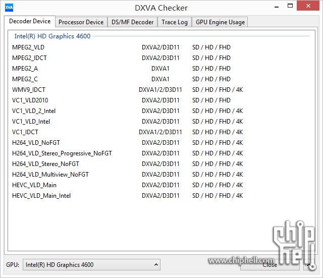

pot*player一打开播放器直接卡死状态,是最新版
视频信息和硬件支持如图
Video
Format                                   : HEVC
Format/Info                              : High Efficiency Video Coding
Format profile                           : Main@L5@Main
Codec ID                                 : V_MPEGH/ISO/HEVC
Duration                                 : 3 h 0 min
Bit rate                                 : 15.0 Mb/s
Width                                    : 3 840 pixels
Height                                   : 1 600 pixels
Display aspect ratio                     : 2.40:1
Frame rate mode                          : Constant
Frame rate                               : 23.976 (24000/1001) FPS
Color space                              : YUV
Chroma subsampling                       : 4:2:0
Bit depth                                : 8 bits
Bits/(Pixel*Frame)                       : 0.102
Stream size                              : 18.9 GiB (95%)
Language                                 : English (US)
Default                                  : Yes
Forced                                   : No
Color range                              : Limited
Color primaries                          : BT.709
Transfer characteristics                 : BT.709
Matrix coefficients                      : BT.709

hd4600支持的265编码是有限制的,之前用4670t 一堆不能硬解的
可以试试mpc-be

发表于 2023-12-16 04:02 | 显示全部楼层
为什么驱动会返回支持hevc
因为4代5代酷睿i(Haswell,Broadwell)支持的hevc解码是所谓的“混合驱动(通过vaapi)”,是把cpu和igpu拉一起硬算,而不是igpu里面一个完整的解码单元
你说这个“混合驱动”什么时候正常工作过?谁知道呢
https://github.com/intel/intel-vaapi-driver
当然vaapi肯定是有工作的,然后你现在播片就卡死了

HEVC早期出现过很多支持混合解码的显卡,比如Skylake上的HEVC Main10在Windows上是通过EU辅助解码的,并不是fix-function纯硬件,在Linux则仅支持到HEVC Main。
HD4600这个太久远记不清了,没找到intel文档说是纯硬件支持还是辅助解码,估计是辅助解码,辅助解码的话可能对码流的限制比较多。

早些年intel更新驱动给haswell加入了辅助硬解hevc的功能,导致DXVA checker等软件能识别到HEVC,实际上HD4600是纯靠EU去计算,硬件层面没有任何hevc的fixed function decoder,连混合硬解都不是,可以说是完全不支持HEVC硬解的。
intel从skylake才开始支持8bit HEVC硬解,从kabylake才开始支持10bit HEVC硬解。在这之前的核显就不要有非分之想了。
200块钱的S905X4电视盒子刷上slimbox+CoreELEC双系统是最具性价比的解决方案,非要折腾电脑的话加一块GTX950、GT1030都可以考虑。

混合解码,限制:不支持 10bit,即使是 8bit 也有码率和帧率限制,国外测试都快 10 年了,不知道为啥你这些天把这个反复炒,让帖子沉了吧,或者你锁帖禁止回复算了

你的Windows 8.1核顯驅動有否更新?Haswell HEVC混合解碼是驅動版本15.36.14.4080或以後才有的
