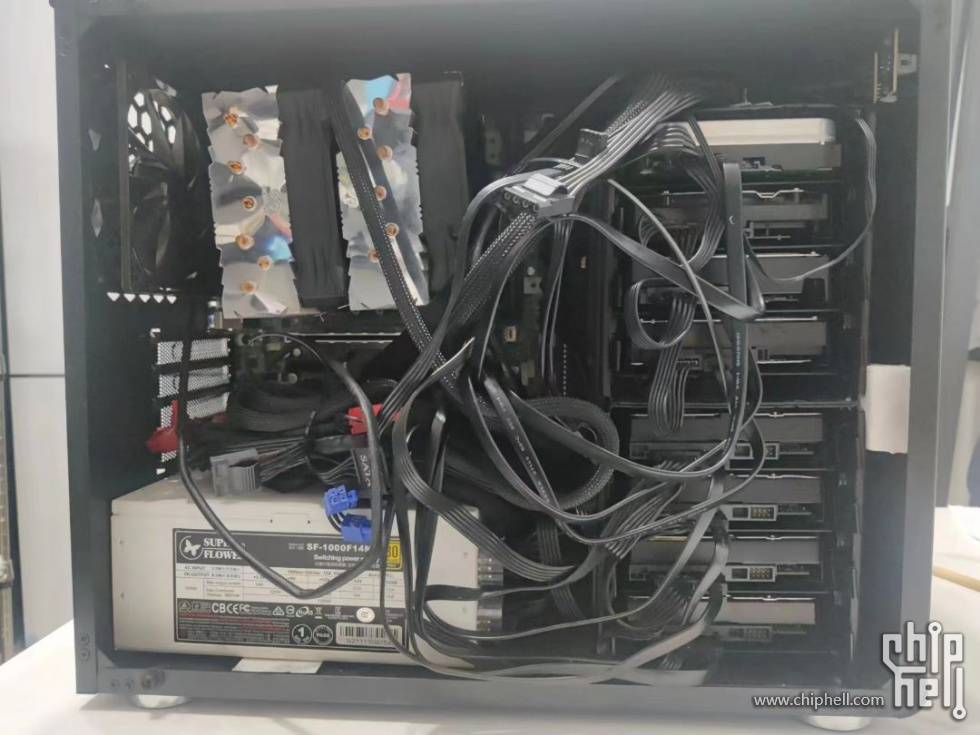

这机箱宽是22厘米,但硬盘架设计的不够科学,8T以上的硬盘,凸出来比较多,再加上SATA线,供电线的凸出,导致侧板不能拧紧,毕竟玻璃的怕爆。而且怼太近,担心怼到硬盘架,硬盘就可能不够水平,就可能再坏~~
这个走线嘛,完全没走线,还是怕扯到硬盘架,导致硬盘不够水平~~~
内部图
内部图

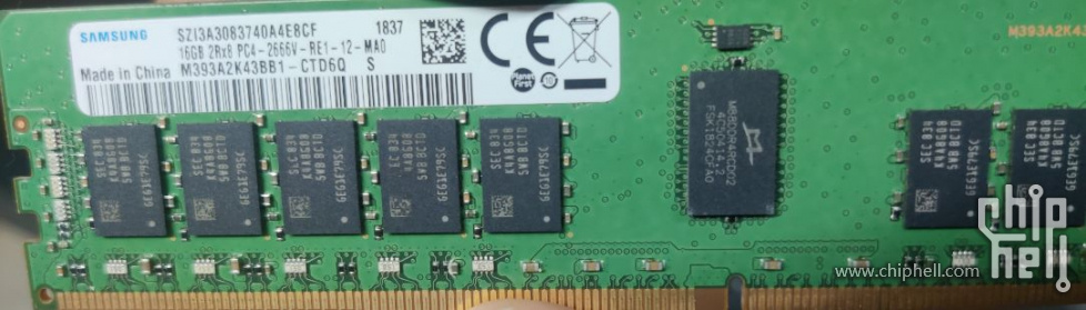

这个小机箱,最痛苦的就是装机了,结果,我傻傻的上了ECC。毕竟官网说板子支持,intel也说CPU支持,结果用了下面的ECC,开机就一直蜂鸣报警。最后换了普条才成功开机。换内存时,好痛苦
开机就蜂鸣报警不停
开机就蜂鸣报警不停

这个线真的是,逼死强迫症

invasion x5,我是塞了块atx板用,稍微花点心思理下线还是挺整洁的,sata用的转接卡。

用纯ecc内存条啊,不是reg ecc条

这种小机箱最需要的就是定制线,无论是电源还是sata线都是。你这个走线连我这个从不怎么理线的人都看了受不了啊

我管你发图的内存叫REG,你要的是纯ECC内存不是REG内存,主板和CPU厂商都没说错

正解,这个是RECC ,型号那里是RE1,纯ECC是EE1

看到那个线了,本来想说什么,想想还是不说什么了~~~~
