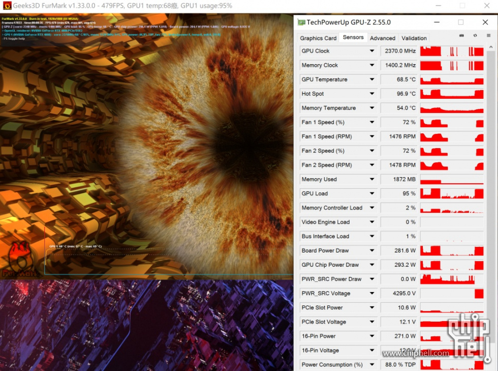

刚收了一块4080猫头鹰,今年5月产的,如图:
甜甜圈时,热点问题瞬间破百。
试了一下游戏,核心40°,热点100°。
这卡是否正常,需要售后吗?
补充一下,机箱Torrent Compact,13700K + Z790Hero,显示器4K144
更新问题:跑3DMark,timespy,timespy extreme分数低于平均值8%-10%。已经申请售后。

gpu温度和热点也就是差10-15°吧,再高肯定是硅脂没涂好,或者显存、供电等散热垫高了导致核心散热接触不好,没拆过肯定售后啊

不正常但不算特别离谱,你试试跑高分辨率的甜甜圈,分辨率低了以后功耗全在核心上热点是会比正常情况高的。

 楼主| 发表于 2023-12-16 17:24 | 显示全部楼层
ylangu 发表于 2023-12-16 17:07
不正常但不算特别离谱,你试试跑高分辨率的甜甜圈,分辨率低了以后功耗全在核心上热点是会比正常情况高的。 ...
问题是4k游戏时,热点也是瞬间破百...
发表于 2023-12-16 17:44 | 显示全部楼层
走售后,换散热垫

你这温度当然不正常 4090也就68度 最高顶多70
发表于 2023-12-16 18:12 | 显示全部楼层
那有几种可能性,散热器公差大接触面不平,装配不好核心受力不匀,显存或mos电感其中有导热垫高度不对导致核心压力不够。不管是哪个都可以送售后去了,你自己拆开固然也能解决但是会无保。
 楼主| 发表于 2023-12-16 19:06 | 显示全部楼层
ylangu 发表于 2023-12-16 18:12
那有几种可能性,散热器公差大接触面不平,装配不好核心受力不匀,显存或mos电感其中有导热垫高度不对导 ...
猫头鹰用的好像是大号均热板,应该不会出现吧一直买华硕,这把真是开了眼界
